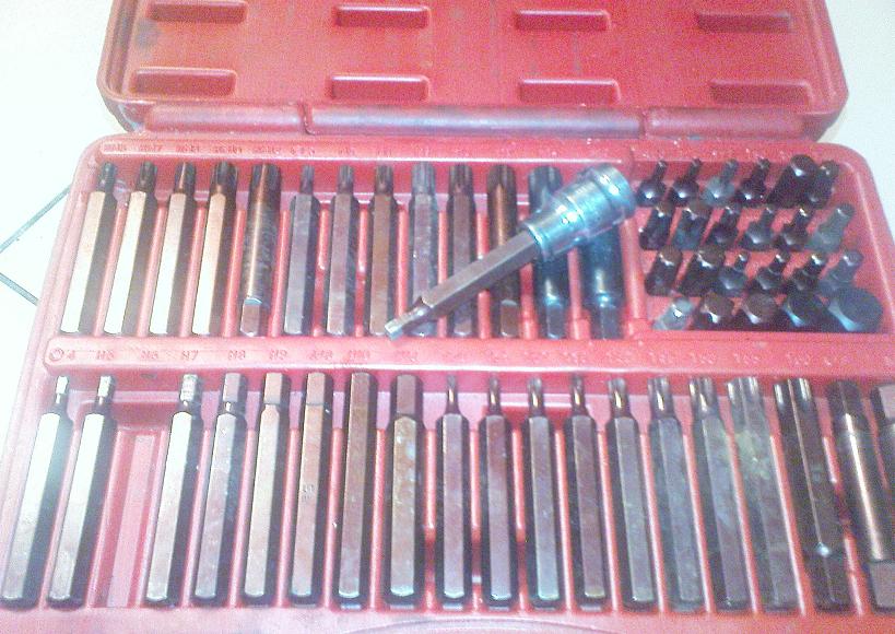

发表于 2010-6-8 13:22:12 | 显示全部楼层
土炮一點的方法
拿跟頭跟阻尼棒頂缺口一樣大的螺絲(應該是14號頭吧 印象中)
螺絲找顆螺帽對鎖確保施力點
用長T桿伸進去固定住後 就可以從前叉底端用手動的方式固定了
(結論 去借氣動吧...)
发表于 2010-6-8 16:32:53 | 显示全部楼层
我是都用這組拆裝~不過氣動磅數力道要控制一下~
朋友上次自己用速克達鎖到斷....好家在斷的地方是外面~還勾的出來.
如果沒特殊工具~用六角板手頂住螺絲~用鐵鎚大力敲幾下~或者利用噴燈加熱在敲~我記得螺絲上面都有塗螺絲固定膠.

我有氣動工具~就是缺舒跑大的那組
真的要來哈一組了QQ

我那組也是朋友根本沒啥在用~就借我用嚕!
不過我覺得還是買散裝一支一支的比較好耶.......那一組感覺用來用去就那5~6支~剩下都好新~聽說還不便宜.
