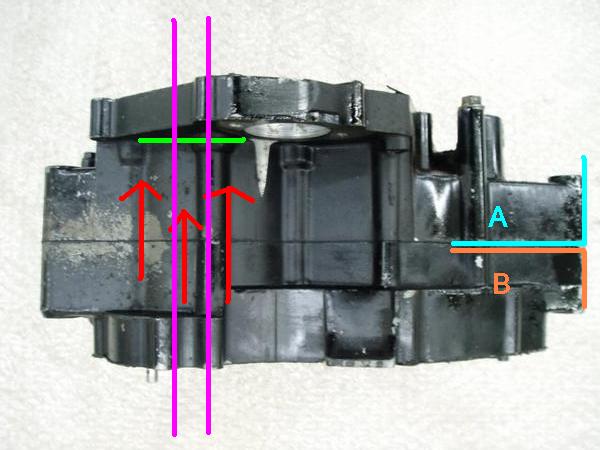

請問左右case要怎麼讓它們分離?
謝謝回答
发表于 2009-8-11 04:11:06 | 显示全部楼层
分離前要先確認螺絲是否都完全拆下~再來就拿鐵鎚或膠鎚~電盤那一面最好是朝上~因為齒輪組的關係~怕敲過頭太大力齒輪組整個掉下來散掉.
敲圖中綠色那一條線.桃紅色那一條是曲軸的線~從紅色箭頭那方向敲過去.引擎螺絲都拆下後就剩下曲軸那一邊阻力比較大~所以要順著曲軸左右柄的方向敲~這樣也比較不會傷到曲軸.
開始先可慢慢使力~看敲下去的聲音及狀況~如果聲音很鬆或左右KS有敲開一點.那力道別在加大~慢慢敲就行~也順便輕輕敲一下前齒輪那邊的軸心~別讓他跟A引擎一起走.

发表于 2009-8-11 22:56:00 | 显示全部楼层
謝謝舒跑前輩
這麼的細心解釋+圖解
我在試試看
再請問一下順著曲軸左右柄的方向敲
要怎麼敲?

发表于 2009-8-12 01:46:37 | 显示全部楼层
原文由 10027683 於 2009-8-11 22:56 發表
謝謝舒跑前輩
這麼的細心解釋+圖解
我在試試看
再請問一下順著曲軸左右柄的方向敲
要怎麼敲?
晚一點拍給你看一下嚕!我上一篇有說就是敲綠線那一條線呀!
還是連敲的姿勢要擺給你看呀?
发表于 2009-8-12 17:30:21 | 显示全部楼层
不好意思我是看不懂這句
曲軸左右柄在那
拍謝,新手理解力差
发表于 2009-8-12 17:50:19 | 显示全部楼层
曲軸左右柄
還能在哪?
區軸也就只有三個地方露出來
一端是接汽缸
那剩的也就是左右了
放輕鬆點
拆車不要把自己搞的很緊張
越緊張越容易出槌一一
膠槌或木槌要把車敲壞
得要相當的功力或真的帶賽的遇上金屬裂縫
但是要敲CASE也不是只有敲綠色的部分就OK
光是敲那邊,只會(樵角   台語)得要平均才會好分開
引用原圖修改
