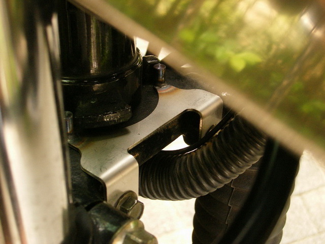

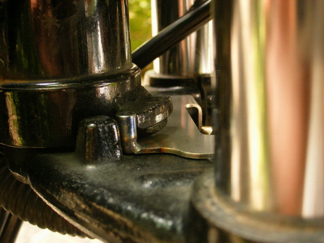

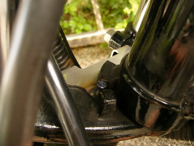

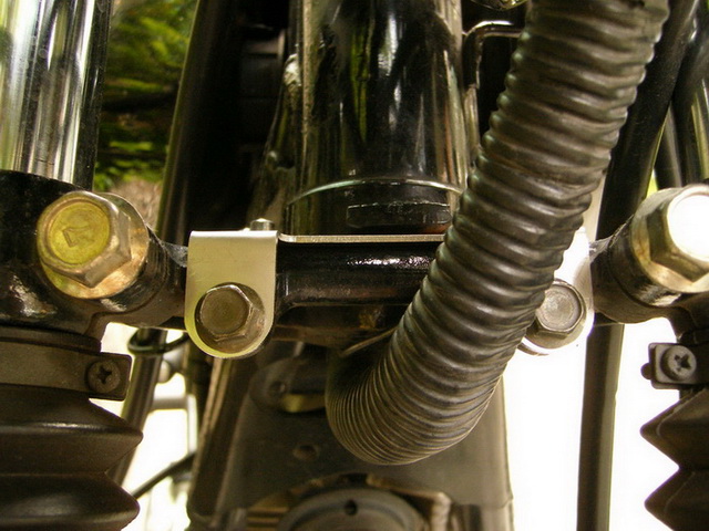

訂做了一個小零件裝在下三角台前端有兩個圓柱剛好擋住左右死點

 楼主| 发表于 2009-5-20 13:19:54 | 显示全部楼层
原文由 mywomanayu 於 2009-5-20 12:07 發表
這個真的讚的啦!
比我的土炮方法漂亮100倍
其實我覺得你的方法也不錯
這樣的話就可以調整角度了
像我目前手把的位置就不能夠再動了..
 楼主| 发表于 2009-5-20 13:26:21 | 显示全部楼层
原文由 bsas 於 2009-5-20 12:35 發表
這需要經濟能力好的啊!!!
我覺得既然做了這個支架~~乾脆直接把方向燈下移
多做一點支架不是也不錯?
其實不是很貴,不到2張
只是事前的測量還有畫設計圖花了很久
方向燈的話,現在是裝在大燈的鎖點
當初有考慮結合方向燈的支架
不過... 設計上有難度
除非是另外在做一個,然後鎖在下三角台下面
市面上的產品沒有顧慮到愛將主線路的位置,很可惜...
