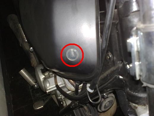

分離把不敲油箱的方法
发表于 2010-12-30 12:54:06 | 显示全部楼层
原文由 mmmm3333 於 2009-5-21 13:05 發表
提醒大家要注意轉向是否足夠
如果轉向弄太小有緊急情況時滿危險的!
其實輪胎轉向角度過大時也會造成困擾
轉到底時牽車會有重拖or方向不在預期控制的情況
发表于 2010-12-30 12:58:33 | 显示全部楼层
生膠行...就是賣很多橡膠的地方...
台北的話太原路 ,環河南路那邊都有~其它地方我就不知道啦~
至於會不會掉...就看個人土砲功力了...XD
作好的橡膠圈後緣要稍微修成弧形跟車台密合 ,讓接觸面積更大 ,
我用到現在是沒掉過啦...@Q@
发表于 2011-1-1 07:36:32 | 显示全部楼层
b_man大的方式超讚的
小弟也來分享目前的暫時土炮法...;P
這是之前在B&Q買的桌底墊  厚度約5mm
因為夠厚  確定是不會傷到油箱  不過用沒多久就下凹(桌墊)
各大五金賣場應該也有這東西  懶人的暫時土炮法....;P
发表于 2011-1-1 15:22:00 | 显示全部楼层
回應 14# mmmm3333 的文章
這時候就要靠壓車了@"@
倒叉的轉向就更可憐了...不過騎久了就習慣了
這個小零件真精緻:
通常改擋點是去焊燒店花80元燒一下
然後在磨到自己覺得高好的厚掉就好
发表于 2011-1-1 22:24:57 | 显示全部楼层
原文由 mywomanayu 於 2009-5-20 12:07 發表
這個真的讚的啦!
比我的土炮方法漂亮100倍
這方法比較經濟...但對鎖調整有點麻煩
改良成直接攻牙鎖螺絲就好,這樣就能直接調整了
发表于 2011-1-2 19:26:07 | 显示全部楼层
我的做法是把中間那顆焊厚...
雖然原理差不多但是我覺得樓主的方法好像比較好:Q
