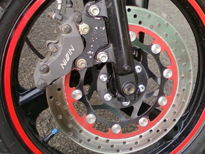

理論+實際測試=答案....
FZ1~
原廠267mm碟盤+原廠對二卡鉗 vs 改裝300mm浮動碟盤+NISSIN對四卡鉗
理論上~300mm碟盤+對四卡鉗制動能力較佳..也可縮短煞車距離....
測試日期~2008...3月份
輪胎~前後BT39SS...金屬油管....同樣條件測試...
同樣路段(台南機場仁德段至台糖量販店..全長約2公里)..
更換前.及更換後測試相差一天...天氣晴...氣溫約25度左右
測試時速~以前煞車為主...後煞車輔助為輔...前後輪不鎖死狀態測試時速100公里煞車至0公里..
測試結果~
原廠樣式...100~0...約55公尺完全停止...
改裝樣式...100~0...約40公尺完全停止...
以上是我改裝前後測試的結果.....
但並不代表每一次測試都是等同距離...取的是平均值....
車輛..相同的條件..不同的制動改裝...是可減少煞車距離.....
