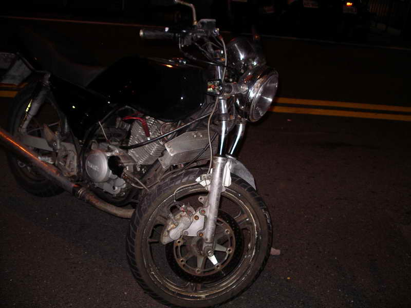

发表于 2009-5-31 04:10:12 | 显示全部楼层
應該是說重煞時正差內管受力的程度大於倒差
畢竟倒差固定三角台處是外管受力,且重煞內管又縮入外管
剛性自然比正差重煞好
重煞起來騎士的安心感較高,自然煞車距離減短
日本很強調騎乘的安心感,畢竟有良好的安心感才能建立騎士的自信心
補個我車禍的圖
彎成這樣~~~屌
彎成這樣~~~屌
正差內管是有可潰縮設計,嚴重撞擊內管容易彎曲是事實
如果煞車力道強大,強到煞車按下去就像撞到牆一樣
對正差內管強度也是一種考驗,反作用力上來穩定性自然低於倒差
就算煞車夠強應該也沒有多大的心臟敢去重煞
我的想法是車的整體平衡性好會比某項特質較突出的車種還要來的重要
就像2T A組 4T A組.....車看起來平庸,但是速度做出來就是會比許多花大錢改出來的車還要來的快

发表于 2009-6-1 09:01:05 | 显示全部楼层
原文由 iamgreat 於 2009-5-31 04:10 發表
剛性自然比正差重煞好
日本很強調騎乘的安心感,畢竟有良好的安心感才 ...
~.~...^無限平方
你是怎麼撞的啊~ ~

发表于 2009-6-2 02:08:46 | 显示全部楼层
回應 95# onime0704 的文章
其實那騎不快......順順騎上去只有40~50
因為我只是在RV
是遇到一個瘋子在我面前無敵大迴轉.......
我完全來不及煞車(連啊~~~都來不及叫出來,更不用說煞車跟喇叭都來不及按)
感覺好像撞的一面牆~~~
上個月生日前一天的事......
