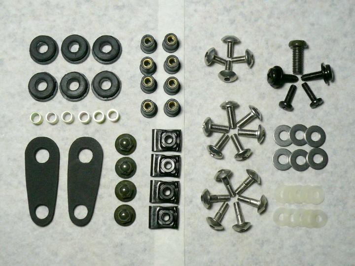

发表于 2009-6-4 11:16:38 | 显示全部楼层
底下是我之前買的原廠整流罩螺絲包,有興趣的可以參考一下看有哪些螺絲。
 楼主| 发表于 2009-6-5 23:23:25 | 显示全部楼层
我有好多都看沒有是用在哪裡的.......

发表于 2009-6-6 10:59:30 | 显示全部楼层
原文由 minatsuki 於 2009-6-5 11:23 PM 發表
哪位大大可以幫忙歸類一下呢...?
首先:借用Luca大的圖,我懶得去拍,若Luca大覺得不適,我再自行去拍一張。
A:用於左右側罩(大片)與車台、整流罩支架接合處,與『B』、『H』、『K』相同位置
B:塞在A之中,用於左右側罩(大片)與車台、整流罩支架接合處,與『A』、『H』、『K』相同位置
C:照後鏡&頭罩之間防震墊
D:用於三角接合板&飛鏢
E:照後鏡螺栓
F:裝在左右側罩(大片)之上方,與頭罩接合處之所點
G:內六角,無盤頭,用於頭罩與左右側罩(大片)接合處 (切記:勿與『I』混用)
H:十字,用於左右側罩(大片)與車台、整流罩支架接合處,與『A』、『B』、『K』相同位置 (切記:勿與『G』、『I』混用,牙不同)
I:內六角,有盤頭,用於三角接合板&飛鏢,與『D』對鎖 (切記:勿與『G』混用)
J:還沒研究出來...
K:用於左右側罩(大片)與車台、整流罩支架接合處,與『A』、『B』、『H』相同位置
L:用於頭罩與左右側罩(大片)接合處&飛鏢與車台連接處
附註:有點亂,其餘的請補充,謝謝。

发表于 2009-6-6 15:28:17 | 显示全部楼层
原文由 av630 於 2009-6-6 10:59 發表
B:塞在A之中,用於左右側罩(大片)與車台、整流罩支架接合處,與『 ...
補 J : 有墊片的是FZR油箱下小蓋螺絲,單獨一顆大螺絲目前未知,那2顆小的我在猜是不是鎖方向燈座的!!
发表于 2009-6-6 19:22:39 | 显示全部楼层
回應 31# 495m2596 的文章
耶,如果我沒記錯的話,FZR油箱底下那個三角蓋好像沒有螺絲固定,是嗎?我猜有墊片的螺絲應該是側蓋的固定螺絲吧。:P
发表于 2009-6-6 20:13:47 | 显示全部楼层
回應 32# luca 的文章
发表于 2009-6-6 22:35:58 | 显示全部楼层
回應 33# ukyo324 的文章
呵呵,我剛剛才想起來,我都忘了FZR側蓋前端有那兩個小蓋,所以那幾支螺絲應該就是鎖小蓋跟側蓋的吧,我猜。

发表于 2009-8-4 14:39:04 | 显示全部楼层
那再請問
A~F和L這種要去哪買阿
有些也不知道怎麼稱呼 現在在想是不是乾脆把LUCA大的圖借印一下去問= =...
发表于 2009-8-4 15:08:34 | 显示全部楼层
E是鎖後照鏡的 不一定要用這個啦
一般的六角螺帽都可以鎖
ABCDF就真的不知道了 這幾個應該是買不到

发表于 2009-8-4 16:13:06 | 显示全部楼层
回應 37# yangbration 的文章
A B D要去YAMAHA原廠材料店 才叫的到貨 ( A B 我上個月才買了 6組價錢180元 )
C 自行拿海綿墊裁 比較快
E 一般螺絲行同規格螺帽即可 不必一定要原廠 才能鎖
F 網拍上有 一個好像50元吧
G H I 一般螺絲總行 購買同規格之 內六角半圓頭(需加墊片) 或是 大圓頭十字即可
K L 一般螺絲行 買同規格即可
发表于 2009-8-4 19:33:41 | 显示全部楼层
原文由 laxxz721123 於 2009-8-4 04:13 PM 發表
C 自行拿海綿墊裁 比較快
F 網拍上有 一個好像50元吧
G H I 一般螺絲總行 購買同規 ...
『I』螺絲,如果沒有盤頭,很容易會把『D』鎖爆,至於『D』我自己是沒有替代方案,所以我當時叫了10顆回家備著,調貨的結果只剩8顆,這東西若停產還挺棘手的。
