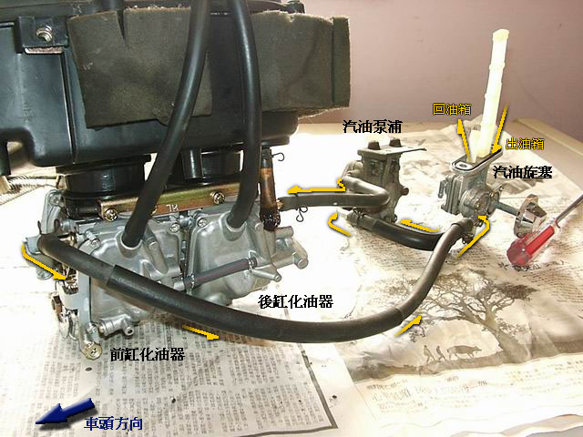

你裝錯了,30那條的方向要倒過來。
(應該沒這麼難吧,從汽油流動的方向去判斷就好了阿。

油箱接法+汽油流向圖~
发表于 2009-7-6 22:48:16 | 显示全部楼层
太強了~~
大大真有心啊

回應 22# gpxaboy 的文章
幹嘛盜用大丙哥的圖.................;P
