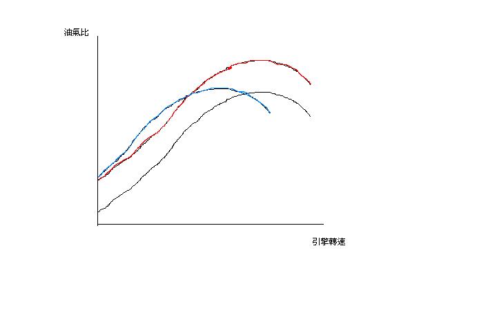

我研究過一顆王話跟就回一兩顆FZR化油器
雖然懂了原理可是調還是有點困難啦
我的認知下是
油針是控制供油曲線
就像是拋物線一樣
原本曲線是黒線
如果你改變主油嘴
如果你加大會往上平移
反之減小會往下
而你調整油針高度的話
是將曲線向左右平移
提高就是向左
也就是供油曲線提前了
而降低就是往後
作用是微調每個轉速的混合比
我得心得是這樣
給你作調整時參考一下
发表于 2009-7-20 00:13:07 | 显示全部楼层
我隻前尬流量機的時候,也有這些圖表數據!!
只是不知道塞去哪一台電腦,我最近空閒也在整理這些資料!!!

 楼主| 发表于 2009-7-20 00:18:50 | 显示全部楼层
回應 21# sky90265 的文章
嗯嗯~
最近研究結果就像你圖中所講的那樣

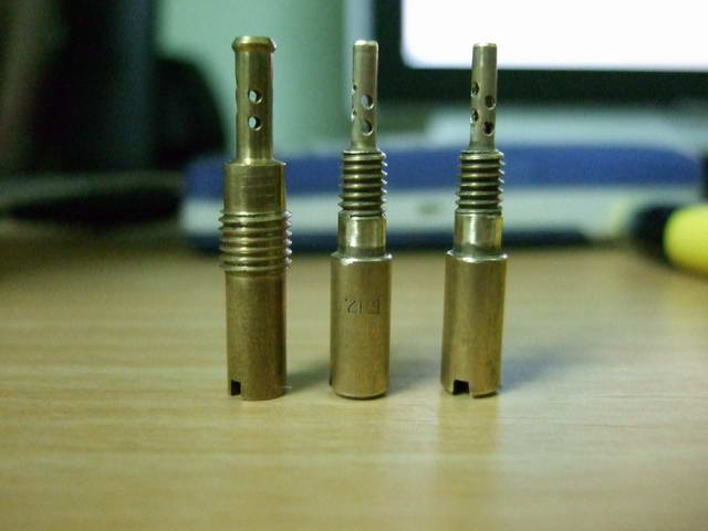

 楼主| 发表于 2009-7-21 01:15:00 | 显示全部楼层
感謝阿修大送我2個2代低速油嘴
有空在裝上去試
圖中左邊就是一般常見的低速油嘴
右邊2個則是2代化油器低速油嘴
順便附上數據
1代化油器:
主噴油口 前 #97.5 (主油嘴)
主噴油口 後 #97.5
引導噴口 #12.5 (低速油嘴.怠速油嘴)
2代化油器:
主噴油口 前 #97.5
主噴油口 後 #92.5
引導噴口 #17.5
发表于 2009-7-21 09:50:48 | 显示全部楼层
原文由 proilike 於 2009-7-21 01:15 發表
感謝阿修大送我2個2代低速油嘴
有空在裝上去試
圖中左邊就是一般常見的低速油嘴
右邊2個則是2代化油器低速油嘴
順便附上數據
1代化油器:
主噴油口 前 #97.5 (主油嘴)
主噴油口 後 #97.5
引導噴口 #12.5 (低速油嘴. ...
昨邊是keihin常用的類型,右邊是mikuni常用的
