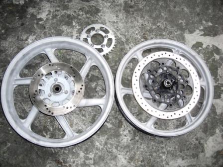

 楼主| 发表于 2009-7-20 12:26:18 | 显示全部楼层
发表于 2009-7-20 14:36:47 | 显示全部楼层
我朋友有的雷電125後匡
尺盤後碟輪芯都跟國N一樣
搞個套統就可以上了
 楼主| 发表于 2009-7-20 21:50:41 | 显示全部楼层
雷電後框是18吋?
 楼主| 发表于 2009-7-20 21:52:04 | 显示全部楼层
3.5*17
要賣我嗎;P
