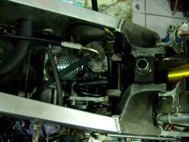

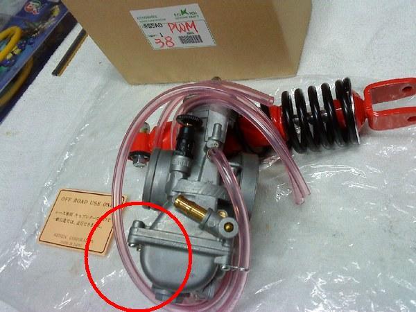

網拍賣的PWM有2顆~1顆是沒電噴(全新)另一顆有電噴(中古)
沒電噴我有裝過~只能說很猛真的有夠猛~那爆發的力道真的是有裝過的才知道!不過接岐管頭的地方很短~如果用市售的改裝岐管POSH全黑色或分離的岐管~都沒辦法直上喔!聽有個網路賣家說用RS125不知道是新款還是舊款可以直上!
我那時是用POSH全黑色岐管再自己CNC切一塊才裝的上去~裝上去角度還不錯很優!我目前裝HRC SPJ也是這種短型的化油器~也是要作一塊才能裝上.不然就是切引擎KS(效果我想一定會更好)不過鎖引擎的心可能會少一支!
圖片1中會去撞到引擎KS就是紅色的圈圈!
圖片1是用網路拍賣網抓下來的~如有不舒服的地方請告知~麻煩了!
圖片2是電噴

回應 43# aa19790304 的文章
岐管拉長就好了啊!
[ 文章最後由 tan86143 於 2009-8-4 02:20 編輯 ]
发表于 2009-8-4 02:23:42 | 显示全部楼层
原文由 tan86143 於 2009-8-4 02:19 發表
岐管拉長就好了啊!
13152
我那時有2組岐管頭~我比較喜歡用POSH那一組~覺得進氣道會比較短~所以只能作一塊肉墊上去!
[ 文章最後由 aa19790304 於 2009-8-4 02:25 編輯 ]
发表于 2009-8-4 02:29:03 | 显示全部楼层
回應 45# aa19790304 的文章
氣道短的反應好像會比較好~
发表于 2009-8-4 02:32:24 | 显示全部楼层
原文由 tan86143 於 2009-8-4 02:29 發表
氣道短的反應好像會比較好~
我用的那方式~再跟你的比較~好像是有短很一些~我化油器底殼差一點就撞上引擎~我有墊軟膠.
不過我還是比較喜歡POSH全黑色頭那一組~進氣道比較漂亮!
試車時真的被那爆發的力道~震撼到~不過那是3~4年前了~到現在還是很有印象!
[ 文章最後由 aa19790304 於 2009-8-4 02:34 編輯 ]
发表于 2009-8-4 02:45:31 | 显示全部楼层
回應 47# aa19790304 的文章
我那化油器的底殼跟引擎是碰在一起的
