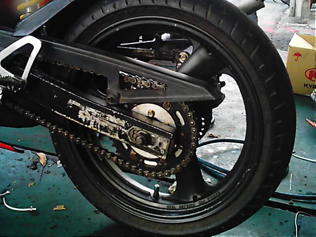

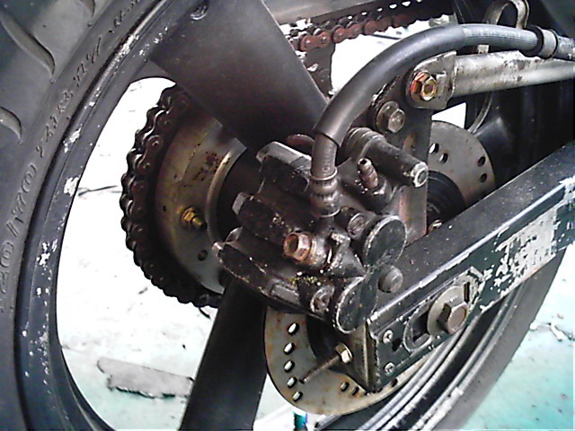

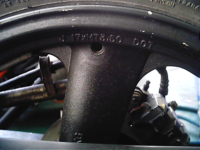

蛤...不相信喔...那麼....網路名言...有圖有真相
雖然照的不太好...加減看啦..給大家做個參考.."鼻香一咧"...請笑吶...........
[ 文章最後由 e122218798 於 2009-8-22 03:27 編輯 ]
看的出原廠配置後煞+修改部份
看的出原廠配置後煞+修改部份
認明3.5 DOT
認明3.5 DOT
前框改後框部份就業這樣摟
前框改後框部份就業這樣摟
