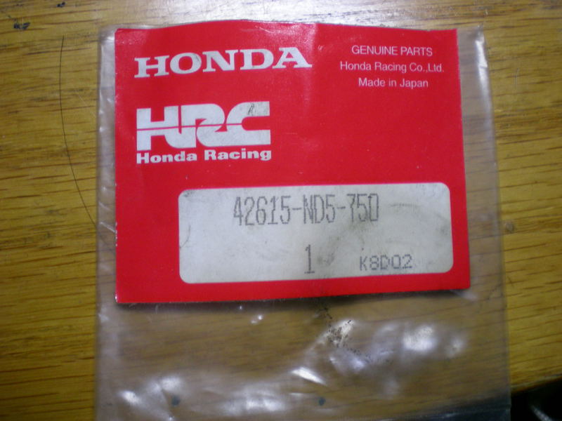

发表于 2009-8-23 11:26:23 | 显示全部楼层
DSCN06740001.JPG 一顆400,你拿的價錢算便宜,
