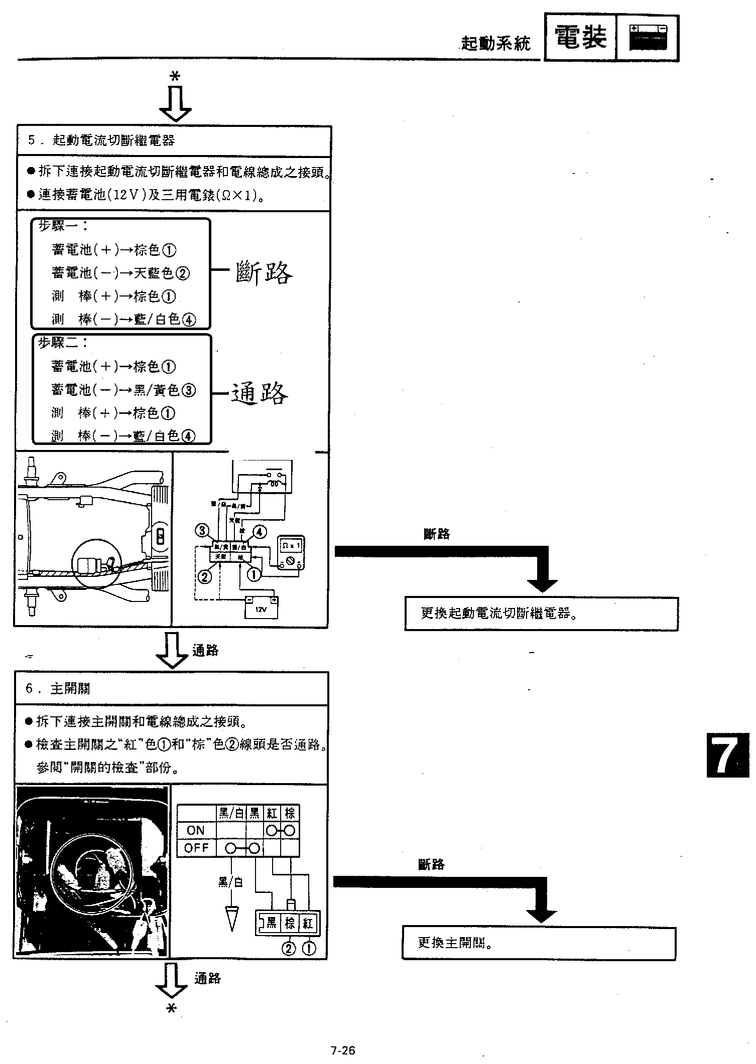

 楼主| 发表于 2009-8-26 21:36:00 | 显示全部楼层
回到主題啦.........
今天根據好心的車友提供的訊息......把維修手冊翻到7-24頁開始.....按表操課.....
直到7-26...步驟一斷路.....步驟二通路....這樣是算斷路......換起動電流斷路繼電器嗎....
這樣也是算斷路嗎.....還是要下一步驟....
