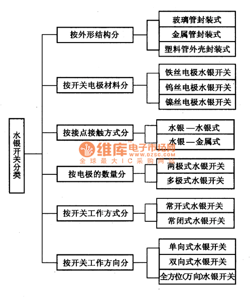

這是我在狐狗大神那邊找到的資料。
水銀開關是恨據封裝在玻璃外殼或金屬外殼內的水銀移動來實現開關通斷的,因而水銀開關與機械開關相比,有許多特點。
  ①可以在惡劣環境條件下使用。由於水銀開關是密封的,內部的水銀和外界是隔絕的,因此它可以使用在有油、蒸汽、灰塵及腐蝕性氣體的環境中。
  ②通斷所需的外力小。水銀是惟一能在常溫下保持液態的金屬,它的表面張力和比重都較大,只要稍加外力使水銀開關產生傾斜,水銀便可移動,使開關實現通斷
          (所以說~我想台北市騎應該是會一閃一閃XD)
  ③水銀的導電性較好,水銀開關電極間的接觸電阻一般小於100mΩ。
  ④水銀開關允許通過的電流取決於電極的材料,鎢絲電極最大允許電流為10A,而一般合金絲最大允許電流一般為1A。
  ⑤由於水銀開關的通斷由水銀重力確定,所以它可以長期可靠地工作。
  ⑥電極的接點是液態接觸,無任何噪聲。
  ⑦由於水銀可以流動,只要加速度達到設定值以上,水銀開關就可以通或斷,因而可以作為振動的敏感元件使用。
  ⑧體積小,形式多樣,且為全密封式器件。
  ⑨結構簡單,價格低廉。
所以我覺得還是有可能性,只不過可能需2個或以上的水銀開關去計算灣殺時的頃角。
水銀開關的結構形式
水銀開關的結構形式
水銀開關的分類圖
水銀開關的分類圖

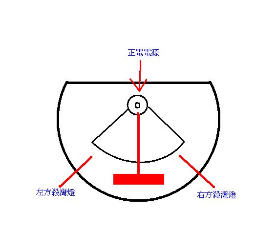

发表于 2009-9-23 06:24:10 | 显示全部楼层
這是我對重錘的構想
大概也是這個意思吧
不知道各位看不看的董我想表達什麼....
有時間我在想辦法搞出像我圖一樣的殺灣燈開關試試看
 楼主| 发表于 2009-9-23 07:54:04 | 显示全部楼层
回應 29# mpd0811 的文章
上端改成地線對電系比較健康,
話說回來,這玩兒真造出來我一時還真想不到安裝在哪XD
发表于 2009-9-23 12:24:03 | 显示全部楼层
我也是有想用成負極
只是大家概念都是正極所以就.....
真的我做出了大概的模型結果也不知道要裝哪邊
