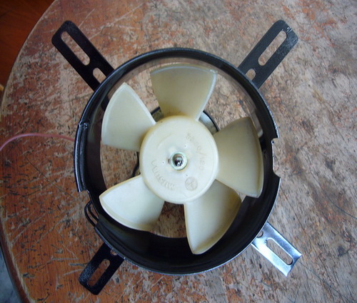

 楼主| 发表于 2009-11-8 23:44:55 | 显示全部楼层
完成了
照片就請到我無名相簿看吧
http://www.wretch.cc/album/album.php?id=spirit5260&book=5
經過血與淚的實車測試(因為正常限速內騎乘被白目車撞)
油冷排本身在騎乘有撞風的情況下
大約就能提供約15%的降溫
而安裝後,風扇啟動時
降溫的效果大概是 -1℃/min~ -2℃/min
對於市區走走停停的情況下能提供比較好的散熱
特別是等紅綠燈時
但是如果是長途騎乘,應該是沒有啟動的可能性
要特別註明的是
這是增加機油的降溫,減緩機油的升溫
對於引擎降溫是沒用的
要是引擎溫度太高,還是會繼續加熱機油
另外.....因為是我自己試做的
用萬能角鋼固定,比較醜,就別太介意了

回應 28# err 的文章
起初我也是想找水冷速克達機種的水箱風扇來用
但經幾評估....
主要是空間太小,塞不下
就算塞下去,熱風也沒空間可以排出去
所以就用這種風扇,價格也便宜很多
而且是因為自己無聊想做的
所以就算不小心弄壞了,也不會那麼心疼
而且經過實驗,這種風扇的風量也夠了
我看你是裝在水箱的
水箱的話確實是需要出風量大的
要是水箱水沸騰可是會爆漿的
但我這是在吹油冷排,油冷排本身在有撞風的狀態下就能有不錯的降溫了
主要是針對在市區走走停停,撞風量不夠時,能輔助散熱
讓機油不致於因溫度太高喪失潤滑效果
如果油溫太低反而機油無法形成較薄的油膜深入潤滑
所以以效果來說算是我可接受範圍
但耐用度有待觀察

回應 31# err 的文章
不過我是買簧片式的,一顆也是50元內
溫度不能調,買幾度作動就是幾度
我是還有加工一下封進去銅接頭內
裡面接觸感溫的地方是灌導熱膏在裡面
用環氧樹脂封起來
利用銅接頭直接跟機油接觸,傳熱給開關
可避免泡在油裡泡壞了
或裝在外面,降低準確度
重點是厚度啊
FZR多一顆汽缸不是假的
空間真的很窄
我裝這麼薄的風扇,已經一拜了
兩邊差2,3mm就撞到前叉了
