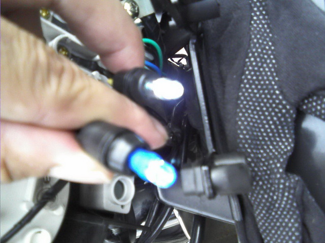

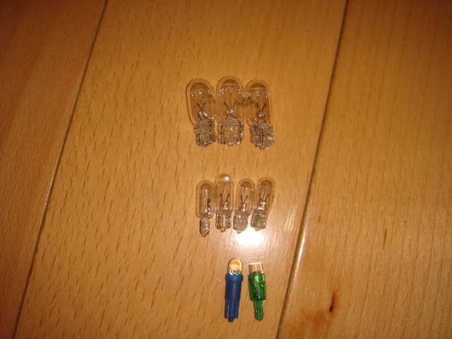

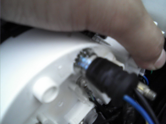

原廠燈泡與LED燈泡比較,T10的燈泡都已裝在車上所以沒拆起來做比對,不過文章後面會有特寫

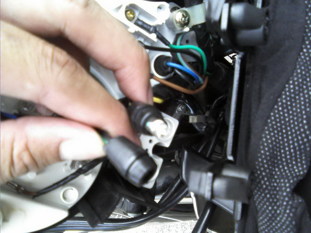

右邊T5接頭是遠燈接頭裝LED散光白光(一顆30元) 左邊T5接頭是方向燈的

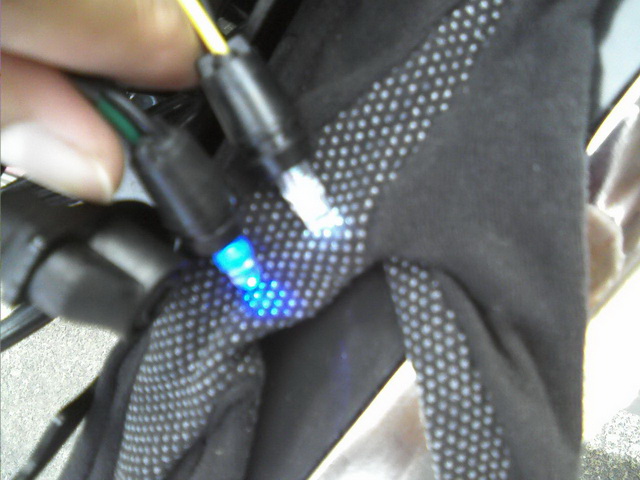

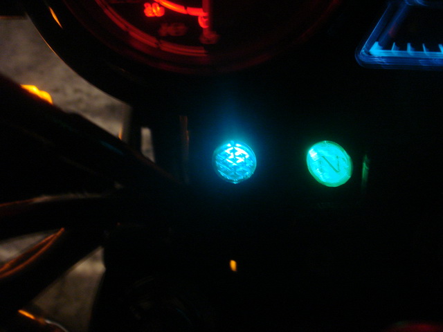

接上藍色LED聚光型(一顆25元)後點亮測試
方向燈顏色會變成有點藍的綠色
T5部分介紹完了,接下來換T10燈泡的部分

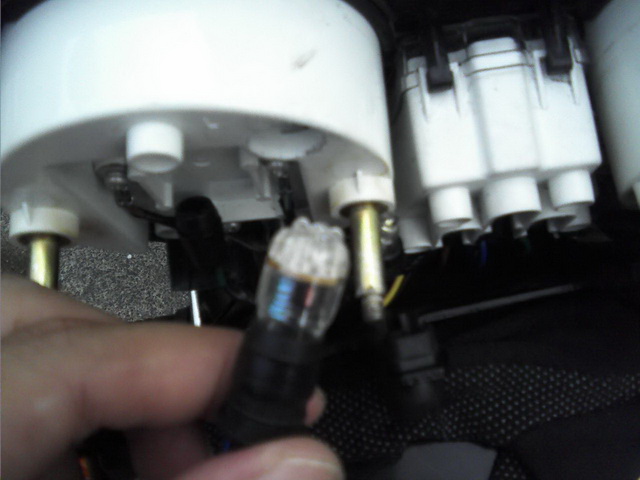

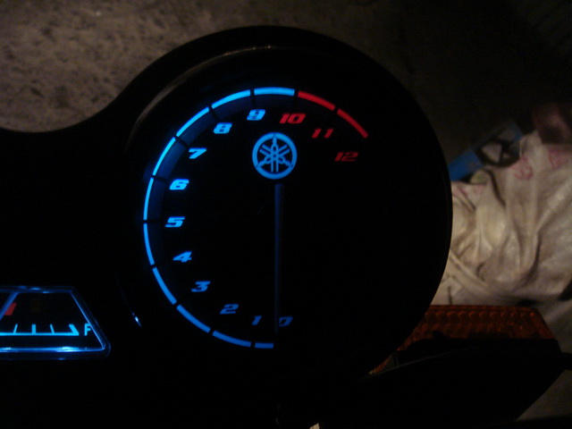

轉速表七彩燈特寫(一顆一百元)
這顆燈泡直徑與燈泡孔的直徑非常接近,還好裝得下

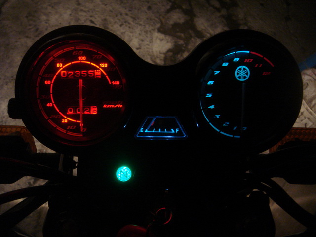

轉速表晚上點燈特寫

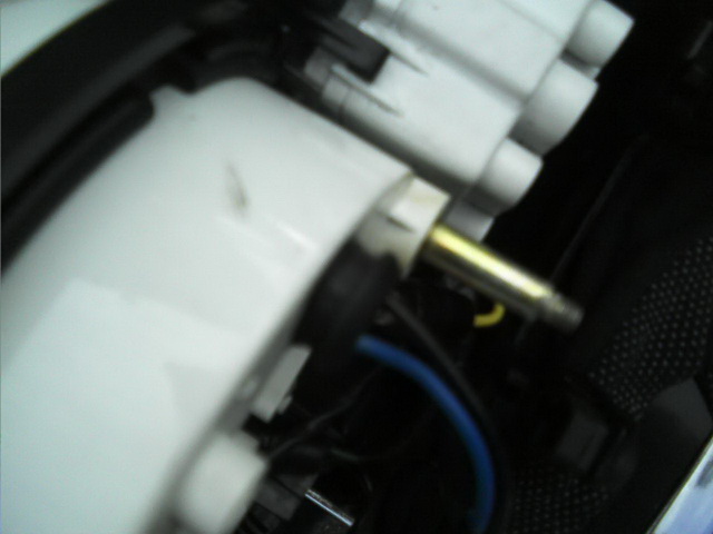

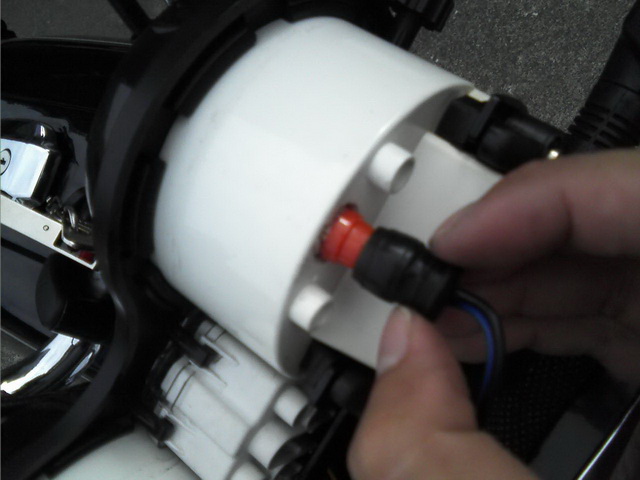

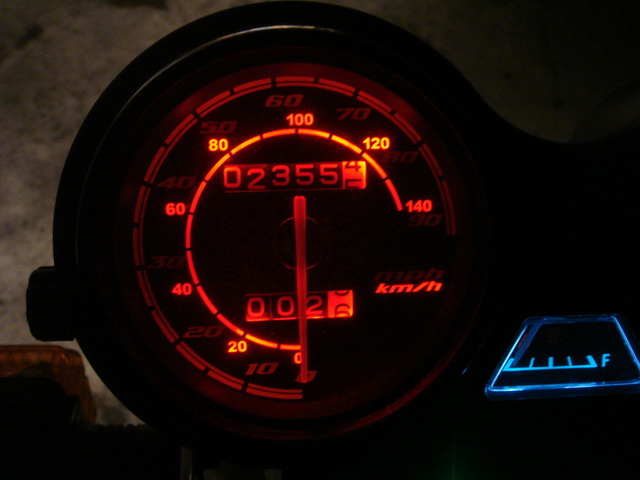

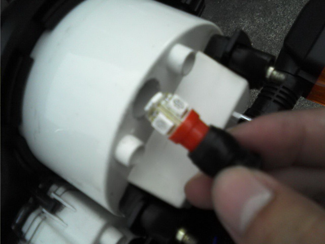

時速表T10SMD五晶紅色燈泡(兩顆三百元)特寫,時速表有兩顆T10的燈泡下面那一顆不好拔所以我拍上面這一顆
時速表夜間點燈特寫
由於YBR表T10燈座真的很難拔,所以我裝的時候沒有將燈泡完全塞入,留一點間隙以後要換比較好拔

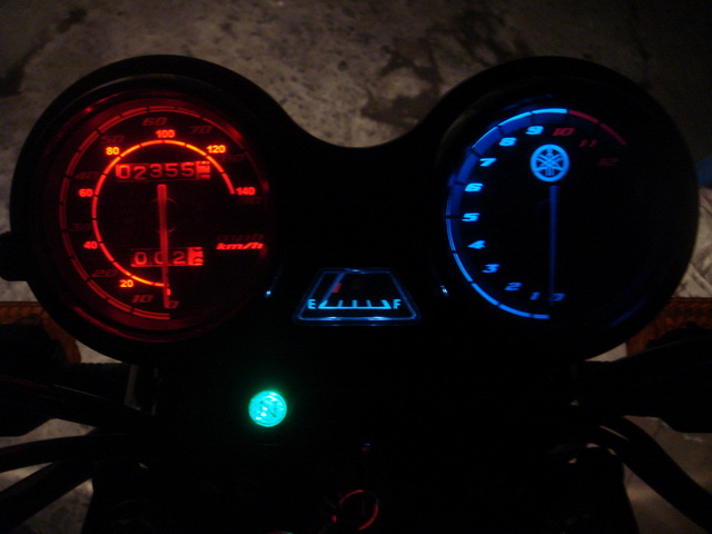

夜間點燈全覽圖
這次YBR表燈LED化總共燒掉兩顆T5燈泡 一顆是綠色的空檔燈因為啟動電流比較強,所以現在表上只有空檔燈還是原廠的鎢絲燈泡,另外一顆是白光的T5燈泡,因為那天晚上看不清楚插入插座時沒注意結果不小心短路,瞬間冒煙害我嚇一跳還好只是燈泡壞掉
