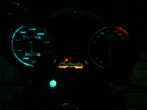

[分享] 土砲!!YBR表改LED燈相片清楚版

 楼主| 发表于 2009-9-24 23:56:22 | 显示全部楼层
不太清楚大家說的轉速不準是什麼耶??
因為我不清楚大約多少才是準的,這個表我覺得問題比較大的地方在於里程數而已...
至於時速表我是覺得還OK啦!跟我弟的競戰比起來都差不多耶!
反正平常都騎不超過70...沒啥差
 楼主| 发表于 2009-9-24 23:59:24 | 显示全部楼层

发表于 2009-10-2 01:20:13 | 显示全部楼层
我時速換成食人魚5LED
右邊維持原出廠燈泡
明顯的亮了許多

发表于 2010-2-28 03:21:24 | 显示全部楼层
空檔燈用LED不能直上
因為發動時電流會過大燒掉LED
之前自己搞了半天被小梅戳破美夢.....
FZ表燈泡規格都是T5.....
想用T10要嘛用黏的
不然就要擴孔.....

发表于 2010-3-4 00:58:09 | 显示全部楼层
請問YBR的 時速表 油表 轉速表 總共是3粒T10嗎?
最近時速表無緣無故燒了一顆 感覺好莫名其妙= =
