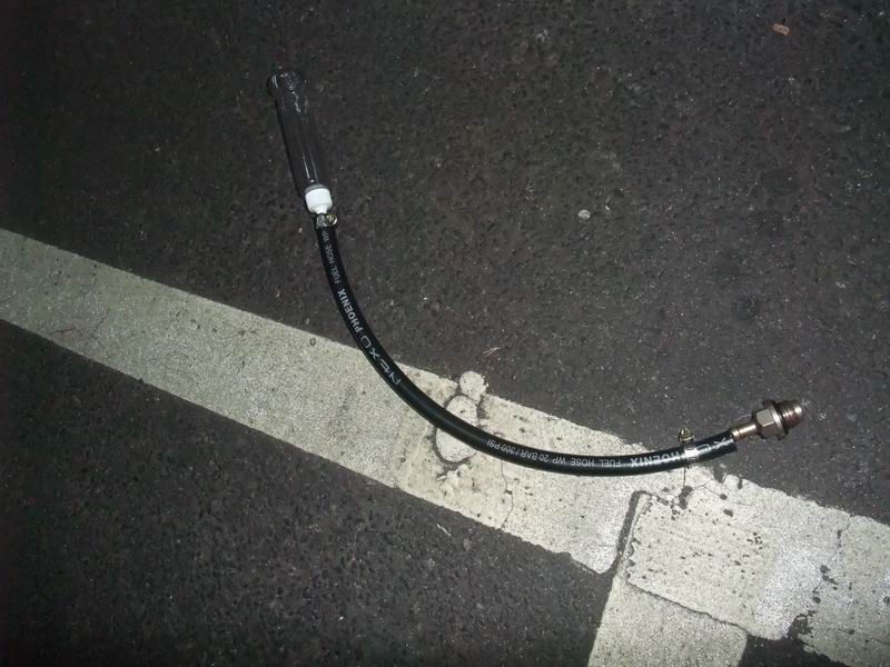

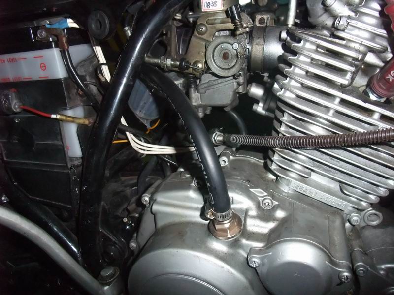

发表于 2009-12-8 09:56:05 | 显示全部楼层
附圖是我的做法。
1. 到台北後火車站買四分油管二尺,連鎖環二個共 $140
2. 買一個裝潤滑油用的小瓶子,NT$6
3. 小瓶子底部用針鑽個1mm左右的小孔 (洩壓用)
4. 油管量合適長度,一頭接機油注入口螺絲,一頭插入小瓶穿至坐墊底下。
小瓶子的目的是擔心機油往上,最後有容器裝住,不會噴出。
小瓶子鑽小孔可以將壓力洩出。不過用了一陣子,也沒發現小瓶中有油漬。
大概真的壓力沒到這麼高。
給大家參考。
发表于 2009-12-15 00:07:39 | 显示全部楼层
擺放通氣罐的擺放位置選擇..洗車不會灌入~~下雨不會淋到..通風良好的地方

发表于 2009-12-17 03:21:11 | 显示全部楼层
原文由 1107jason 於 2009-12-17 01:29 發表
是的!!
直接接上去就可以~~空壓接頭買適合用的就好~不然會很大的一個接頭
這裡我要修正一下歐
一般空壓機的快接頭都有防漏風的橡膠在裡面
而且空壓機的壓力很大所以當快接頭接起來時氣壓會把母頭的橡膠給推出去
可是愛將的氣壓沒這麼大所以很難推的動快接頭的橡膠歐(有實車試驗過)
原文由 ENIXKING 於 2009-12-17 00:10 發表
我也不敢怪裝上去的人了
因為那個人今天下午跟我說他車子又拿去修了.......一波未平一波又起
是的所以出氣孔的部分我以改成單向筏
這樣水氣就不會進來了
還有洗車時不要直接對快接頭沖水用嚓的就好
