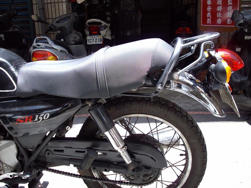

愛將的椅墊可能是國產車屬一屬二長的
如果不在乎長度的話
或許可以留下一般速可達的長度供人乘坐就好
剩下的部份讓給後箱的一部分"坐"在椅墊尾端
應該可以有效縮短車長困擾
(可能鐵架要訂做、椅墊皮要重包美化)
借圖
圖中後座椅面再減一半或2/3給前座應該就夠2人用了吧?

回應 24# eyesman 的文章
我的構想跟你完全相同~前陣子有去台中給改裝店評估過
那傢伙也是這樣跟我說~椅墊切除一些~然後用我原本的本土貨架改裝往內縮~
這樣車長就不會增加太多~
然後附送一個不怎麼樣的後箱~
這樣花你3000台幣~有點花不下手~
畢竟沒看過這樣改裝的例子~
貨架要改的有原廠感~似乎不是那麼簡單

回應 26# nokia135455 的文章
突然想到....3000的話你不如去訂作貨架....
我個人覺得與其用阿伯貨架修修改改+修椅墊
不如去特製一個專用貨架"起毛子"還比較爽
>eyesman
只要後箱後面有侵入椅墊尾端的垂直領空內
坐後面的人背部就會被箱子頂的不酥湖(以172  80KG的人X2來算):Q
目前我箱子的距離我可以很酥湖 後座也可以很酥湖
參考看看
