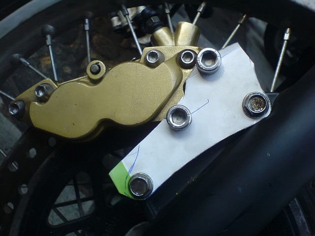

发表于 2009-10-31 05:44:24 | 显示全部楼层
回應 29# ms_0100200 的文章
不想墊碟盤就是要用這顆
举报

回應 34# azincc 的文章
請問一下
這顆對四用起來跟馬鉗有明顯的差別嗎?
而且我還蠻想知道這種"薄型"的卡鉗是把哪裡給縮減掉
耐久上不知會有啥問題XD"
[ 文章最後由 ms_0100200 於 2009-10-31 09:40 編輯 ]
举报
发表于 2009-10-31 21:49:39 | 显示全部楼层
回應 36# ms_0100200 的文章
我沒用過馬鉗所以我無從比對,我是勁卡鉗升級,押同樣深度力道大很多。
薄型卡鉗最主要是活塞削短,壽命如何我是不知道拉,不過一顆1000撿來的還想這麼多幹嘛,CP值都已經快破表了XD
