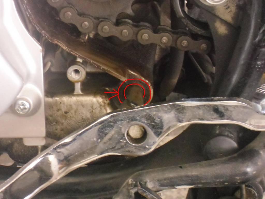

[分享] 最簡單最好換的變速桿油封解決引擎漏機油尷尬

发表于 2011-1-17 15:05:19 | 显示全部楼层
是這個嗎?
发表于 2011-1-17 17:54:50 | 显示全部楼层
本文章最後由 eyesman 於 2011-1-17 17:55 編輯
Bingo~就是它
下手的地方就在你畫的兩個紅圈中間
直接刺破(破壞)油封
用勾或其他任何手段(撬、挖)出來
以工具不要去碰觸到軸心跟CASE為原則
好的明天動工3Q  发表于 2011-1-17 23:29

发表于 2011-3-1 23:24:17 | 显示全部楼层
換好了,不過我的油封沒有萎縮,要把它挖出來還真的不容易
光挖就花了我1個小時的時間,損失兩支小的一字螺絲起子
裝上新的之前得先用黃油將內唇潤一下,會比較好裝
