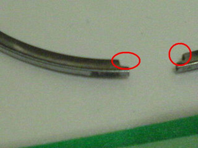

可以讓我插花一下嗎?
這面有凹槽
這面沒有
請問一下活塞環正反面怎們分?  有分第一跟第二環嗎(兩環不一樣?)
[ 文章最後由 silvia2853 於 2009-11-28 21:39 編輯 ]

 楼主| 发表于 2009-11-29 03:22:39 | 显示全部楼层
原文由 silvia2853 於 2009-11-28 21:36 發表
可以讓我插花一下嗎?
這面有凹槽
這面沒有
請問一下活塞環正反面怎們分?  有分第一跟第二環嗎( ...
活塞環開口處上下如果有英文字是N都是朝上(朝氣缸蓋方向)
如果你活塞環已經跑過用過也沒有英文字~那就看那一面比較黑就朝上~比較乾淨就朝下
或者看起來有破損之類的跟另一面比較來比較嚴重都朝上
至於那開口處前端的凹槽也是要朝上~這樣才能卡住活塞環凹槽裡那小小的卡榫.
圖片中紅色圈圈那邊~只是你方向沒拍好
