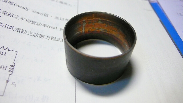

发表于 2009-12-24 22:14:32 | 显示全部楼层
補上回家拍的前叉外管照片
有銅環(自潤軸承?)與無銅環對照
沒有銅環
有銅環
單看我手邊的兩支外管,上面的銅環很像就是WOLFLE大所說的自潤軸承~~
若是的話,自潤軸承可以在那邊買到啊??
不然缺了單邊,這組外管也不能用~~
(聽某車行老闆說,少了上面的銅環~前叉似乎容易漏油損壞?)
[ 文章最後由 fwa0517 於 2009-12-24 22:15 編輯 ]
发表于 2009-12-24 22:45:08 | 显示全部楼层
小弟的前叉式愛將內管加上野狼外管
當初分解野狼前叉也有那個銅環
後來裝愛將內管時
那個銅環就沒在沿用了(好像是不能裝吧
這組前叉我現再還在用 前前後後只換了一次油封而已
沒有說特別容易露油還是壞掉

发表于 2009-12-25 22:18:09 | 显示全部楼层
保證是自潤軸承
銅環上會燒結奇怪物質,又是出現在前叉
沒有別的可能
假如是做套筒,或是其他功能
不會在上邊燒結特殊物質
燒結物質,只會出現在一面
潤內管的就只有內徑有
潤外管的就只有外徑有
