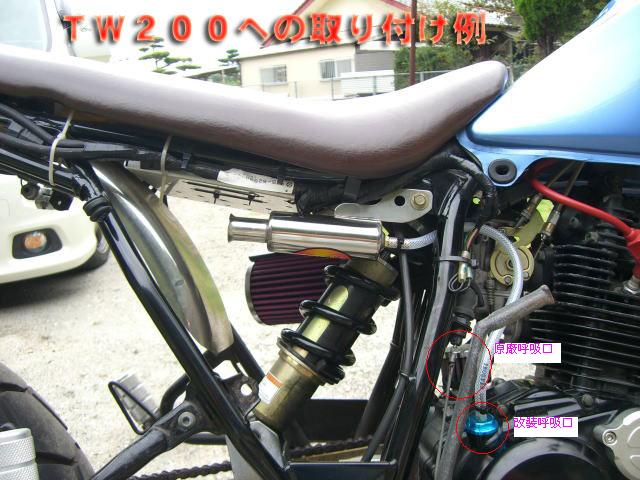

這個問題有實際的案例可解釋,某些愛將的區軸箱呼吸口會塞住
壓力無法及時宣洩,長期下來就爆油封啦(帕斯卡定理)!!
網友另外加裝的呼吸口,等於是多一層保險(雖然我不想裝,我想從原廠的呼吸口改裝)
因為直通大氣,所以裝單向閥避免進水造成機油劣化,也是一種解決方式.
逛日拍剛好看到小日本的改裝品,PO一下.:P
[ 文章最後由 CatsNight 於 2009-12-22 02:31 編輯 ]
tw 200 實裝圖
tw 200 實裝圖
