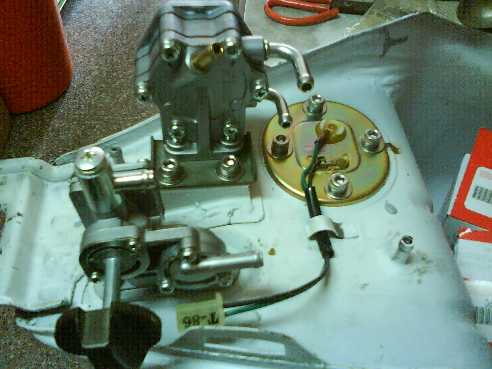

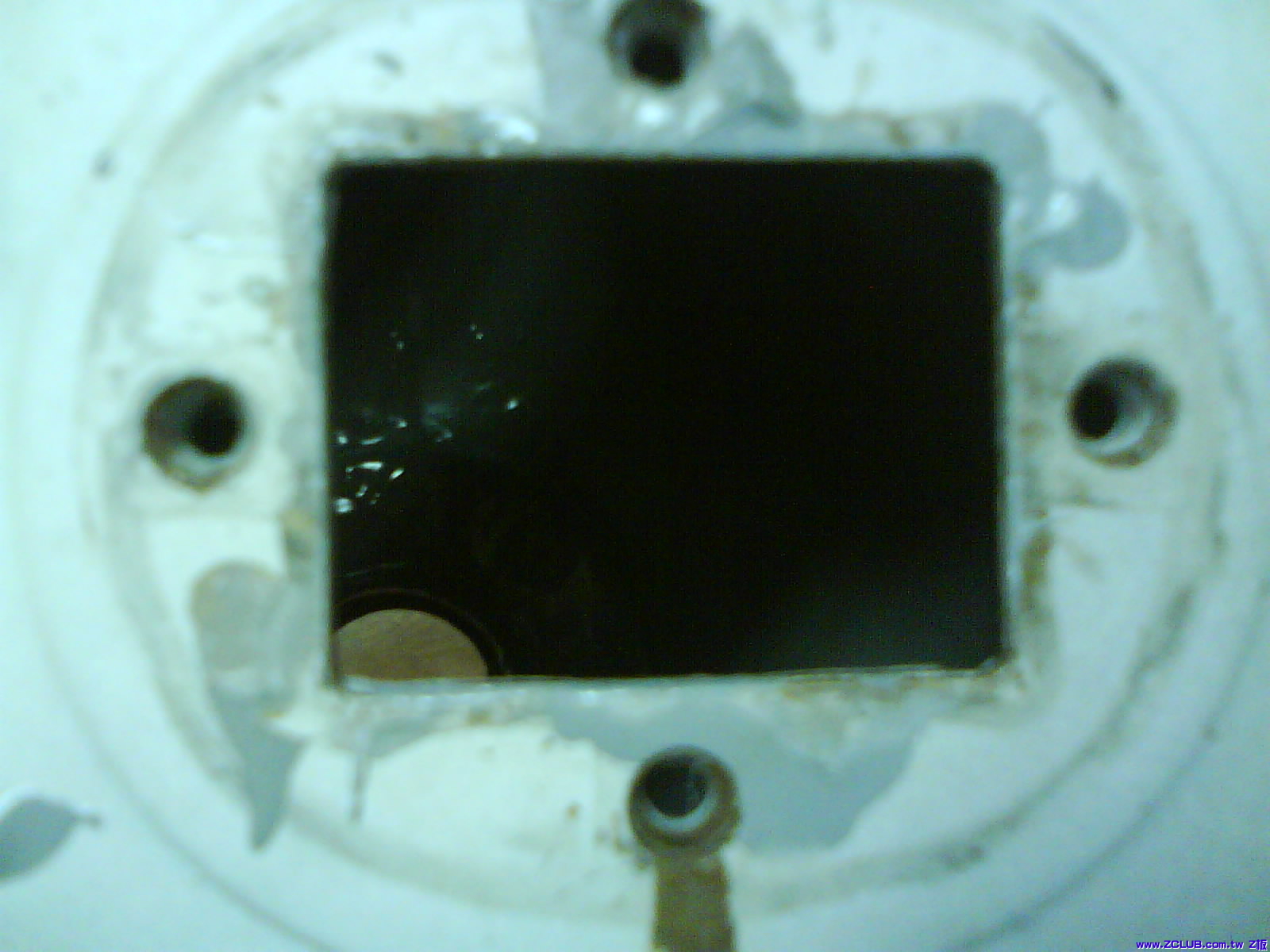

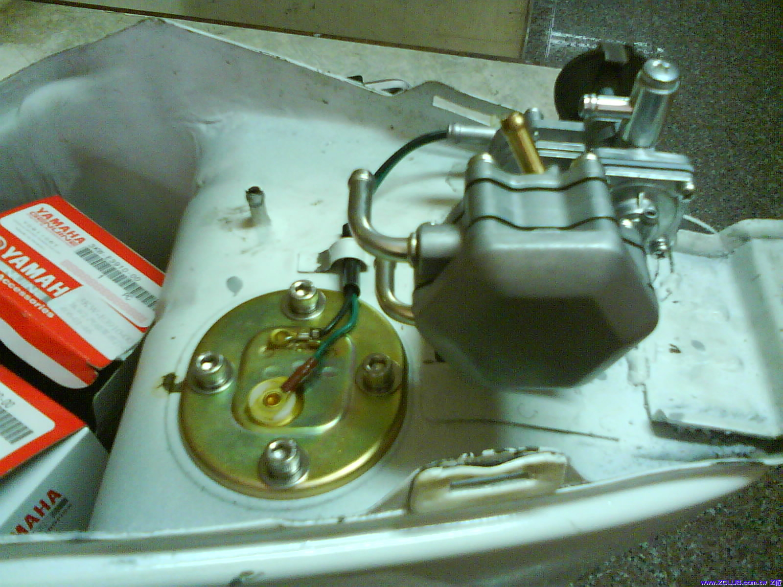

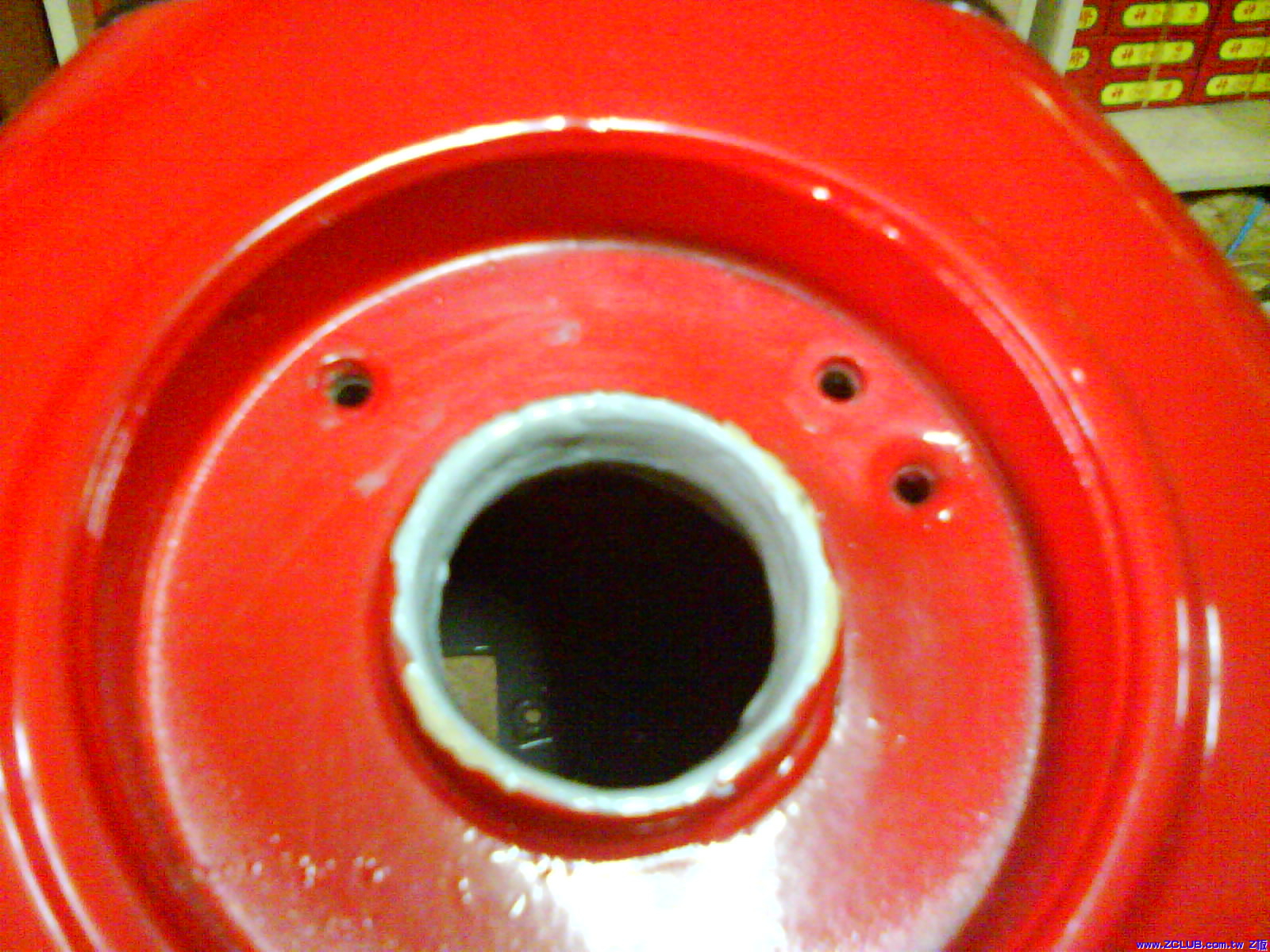

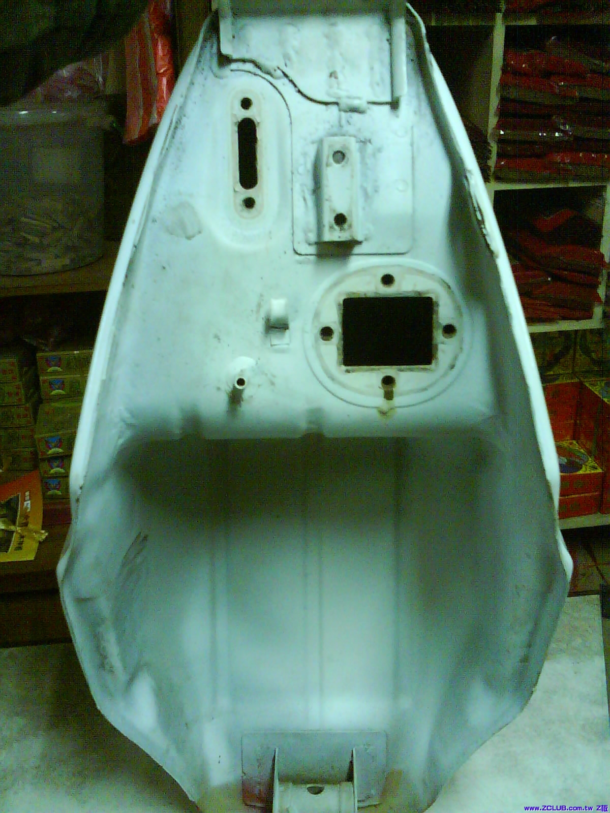

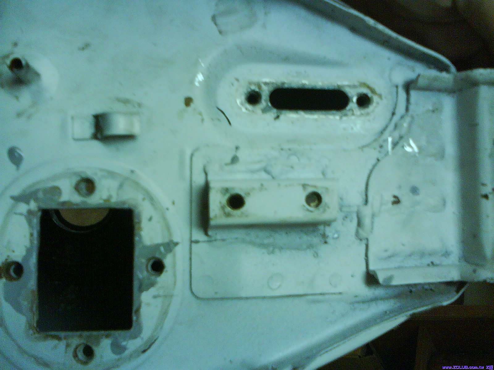

今天一早收到油箱了
順手拍了幾張而已
內部....怎麼拍就是黑黑的一片放棄拍照就裝上車了
一拿到手外觀 會有許多施工後的痕跡
((例如 環氧樹脂不小心滴到外面之類的
運送跟施工時不小心的一些刮痕
建議施工完後回到手上 先用1000號水砂紙稍微打磨過((+機油
再用粗臘整個油箱打過一次
裝上三大元件吧 汽油旋塞、汽油浮筒、汽油幫浦(汽油汞)
螺絲全部一併換成白鐵
