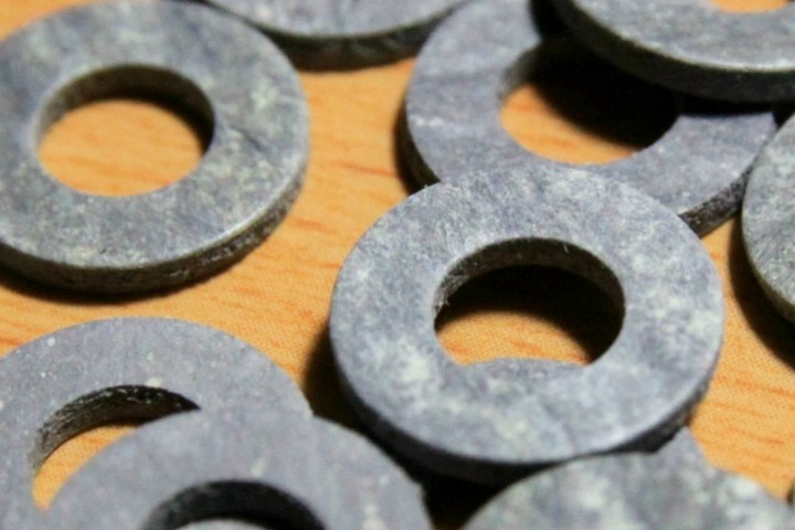

原文由 luca 於 2010-1-30 15:12 發表
汽油油面感應器跟汽油旋塞,那六支螺絲的墊片真的是紙的阿(其實比較像石綿,我也不是很清楚),不然晚點拍照片給你看。:P
因為我一直都只見過WASHER,所以我一直以為這樣!
請各位先進務必惠賜小弟一個機會!
話說我今天還很認真的去車行問,得到的回答是:
"那個用WASHER就好了,原廠是什麼?我怎麼知道!"

发表于 2010-2-3 03:08:16 | 显示全部楼层
原文由 passante 於 2010-1-30 20:18 發表
請各位先進務必惠賜小弟一個機會!
補照片!:P
材質我還是不確定,不過很像汽車排氣管用的石綿紙墊片。

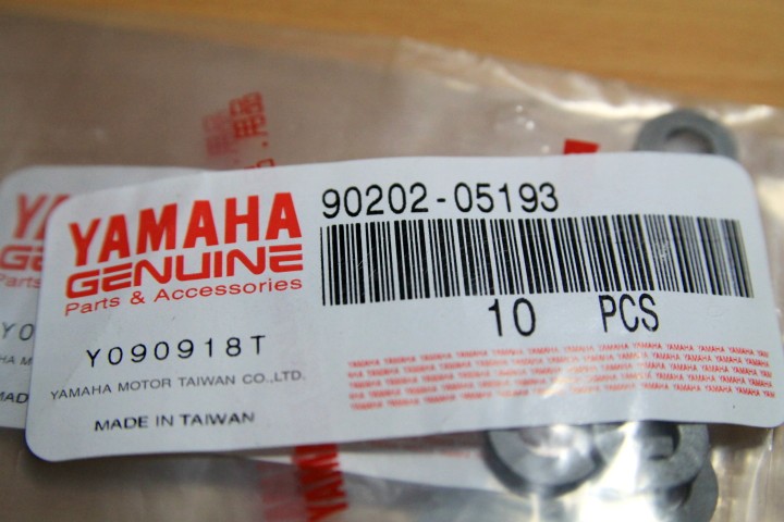

发表于 2010-2-7 20:23:06 | 显示全部楼层
感謝陸卡大人,連料號都有了,快來去問問看!

发表于 2010-3-16 02:42:47 | 显示全部楼层
那六個石綿墊片,和油面感應器的大橡膠墊片
上星期在三浣行有叫到
大橡膠墊片一片40
六個石綿墊片48元
汽油旋塞總成座處3KW-F4512-00.....缺料......
