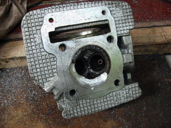

 楼主| 发表于 2010-1-19 22:54:04 | 显示全部楼层

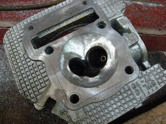

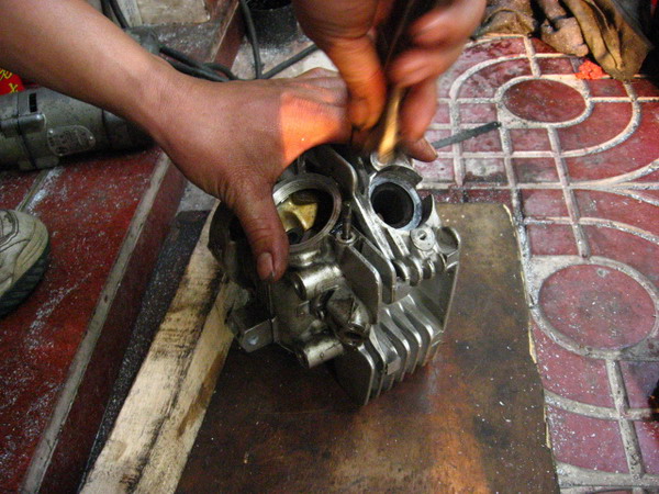

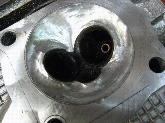

把燃烧室刨大。
 楼主| 发表于 2010-1-19 22:57:56 | 显示全部楼层
已刨大的燃烧室!

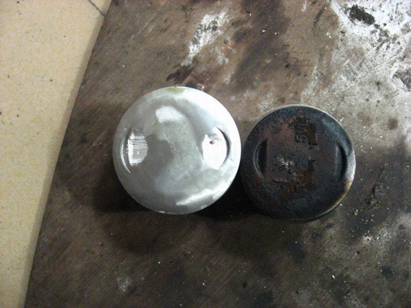

 楼主| 发表于 2010-1-19 23:03:06 | 显示全部楼层

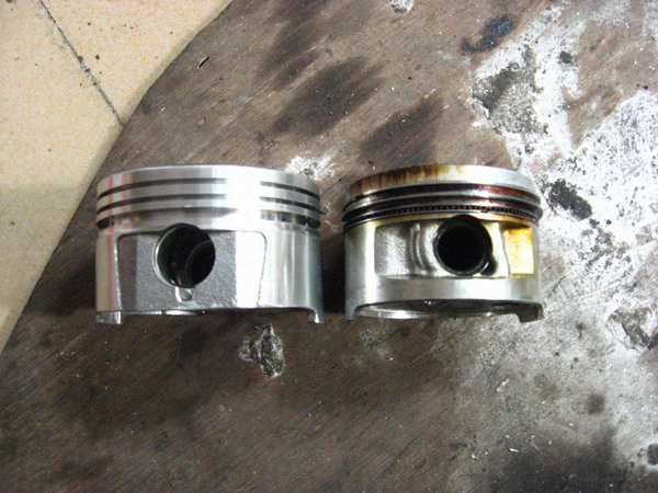

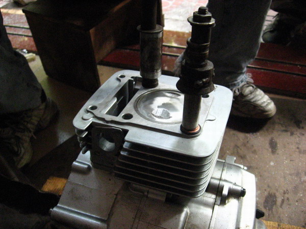

用CG150,直径62mm活塞改制的新活塞。高度基本跟原车活塞尺寸相同!而直径就大好多了!为了降低缸压活塞顶部轻削平一点!

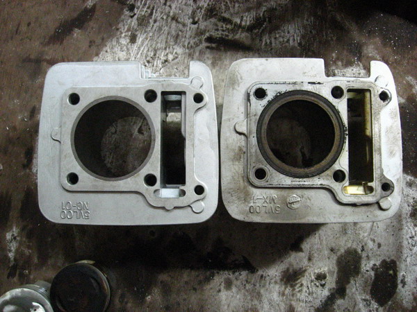

 楼主| 发表于 2010-1-19 23:04:44 | 显示全部楼层

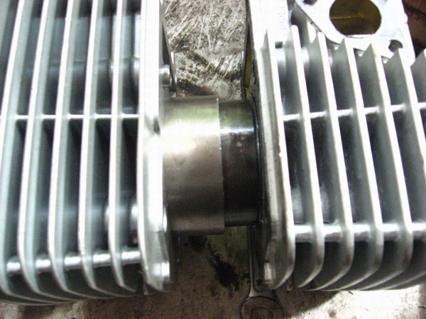

两气缸之比较。
 楼主| 发表于 2010-1-19 23:06:20 | 显示全部楼层
装上气缸并压紧,试试活塞高度,调整好下缸垫的厚度,使活塞边缘略低于气缸平面.

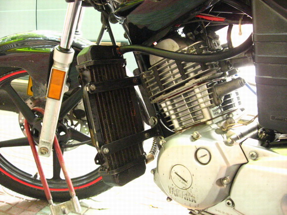

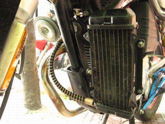

如此改大排量,发热量增大是必然的,所以顺理加装油冷。改油冷必须通过堵塞原油道,再增设出油口和入油口.

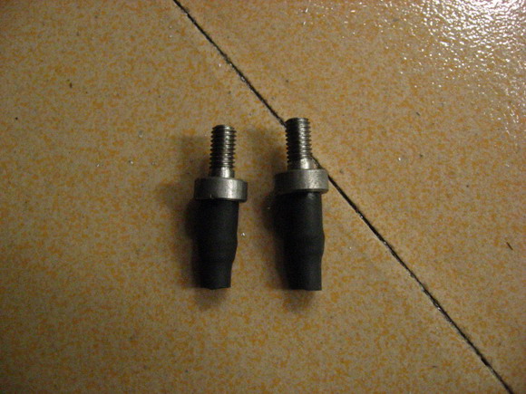

 楼主| 发表于 2010-1-19 23:13:59 | 显示全部楼层

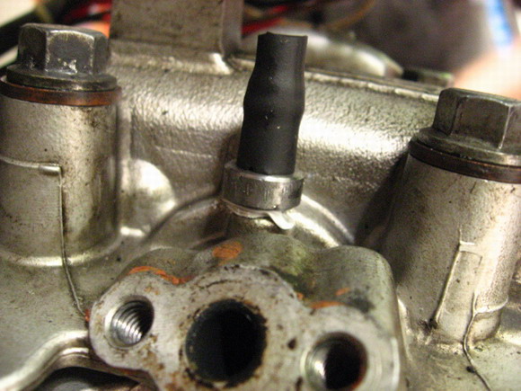

预先准备好的6mm油冷咀。因今次临时改为8mm油管,所以另一头套上一段6mm胶管!
 楼主| 发表于 2010-1-19 23:17:35 | 显示全部楼层

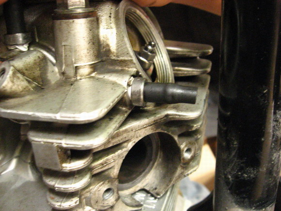

这是出油口。原本这是上凸轮轴的检油口,我们把里面堵了,从这引出热油,经油冷器散热后从回缸盖的凸轮轴!
 楼主| 发表于 2010-1-19 23:18:42 | 显示全部楼层
这是经散热后的入油口。

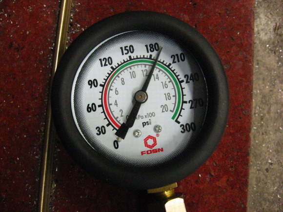

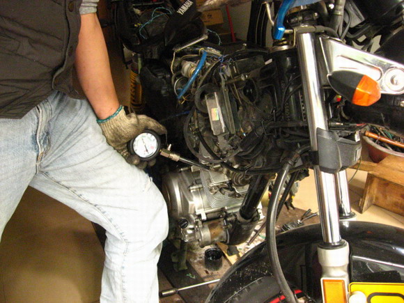

初次测量缸压,约只有12KG,有点不满意。为了取得更高功率,必须再提高一点!
 楼主| 发表于 2010-1-19 23:22:48 | 显示全部楼层
通过减薄下缸垫,提高气缸压力。此时,已达13KG。

这是加装油冷器的效果图!外观虽然不是美观!但为了日后机器的耐用性和更好发挥163的动力,车主并不觉的不好看,反而说实用就好!

发表于 2010-1-19 23:50:38 | 显示全部楼层
降滴缸壓應該是在汽缸多墊一下就好了
這樣直弄掉活塞頂端的話配重跟穩定度會出問題
因為沒有準確的量過!!
汽缸頭的燃燒室空間雖然弄大了
但是汽門似乎沒變大?而且兩汽門很近.但離缸壁邊溫度會較高
而且燃燒室雖然擴大但不平整.會影響氣流的流暢度
油冷如果沒有幫浦設計.會打不太動吧?
发表于 2010-1-20 00:09:09 | 显示全部楼层
機油冷卻器這樣裝~
左彎時應該會磨到吧......?
发表于 2010-1-20 00:56:23 | 显示全部楼层
回應 36# xingtian0512 的文章
那個距離有閃角吧0.0
