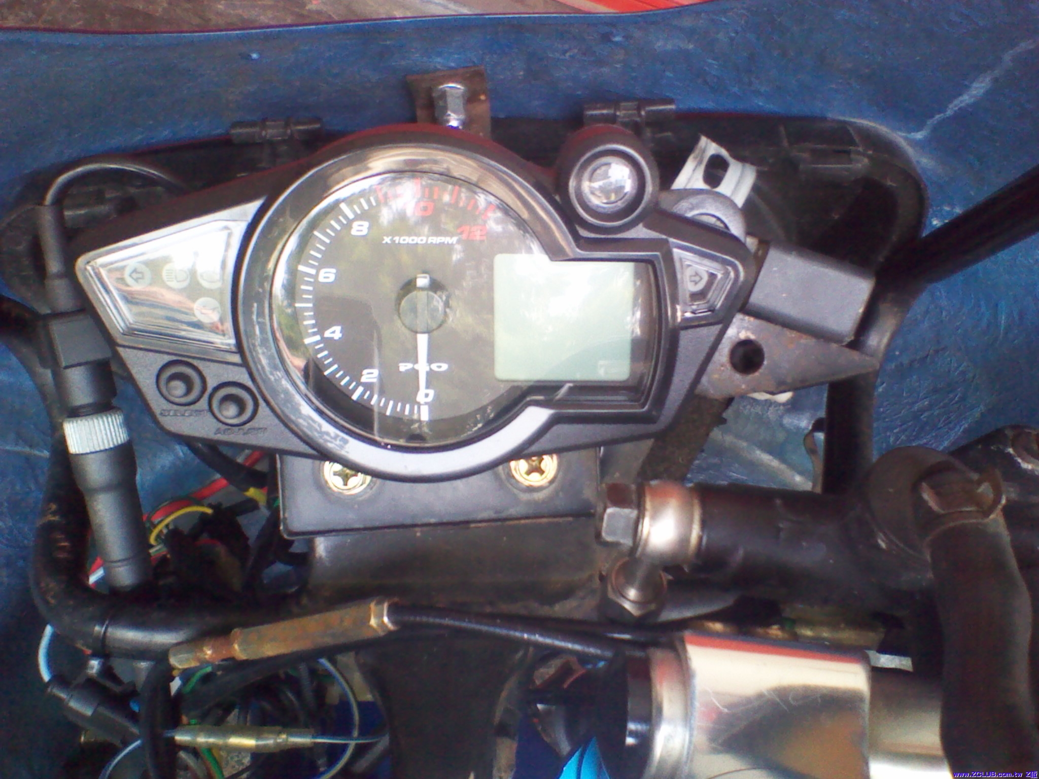

請問n框的碼表齒  要配哪一種才可以直上x-hot 的碼表線
发表于 2011-9-24 18:35:39 | 显示全部楼层
ok200731 發表於 2010-8-25 09:01
可以找KOSO的經銷商或是請店家向KOSO調貨
碼表轉接線(請指明要黑頭的)

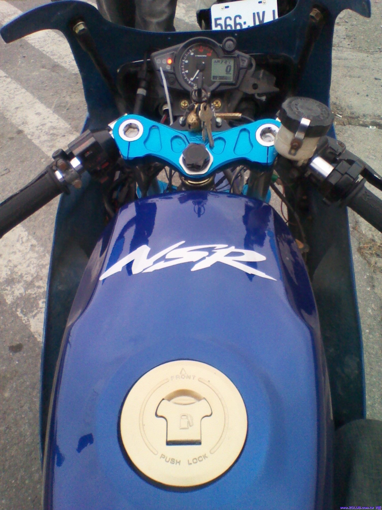

目前我車上的就是原廠前輪配X HOT表
只是比較討厭的是油表............看不到滿格XD
差兩格
至於時速上..........和原廠表一樣XD
有比較痛苦一些
但是不知道是因為風大還是真的比較痛苦XD
也因為這顆表
讓我一直想換的分離把終於可上了
不再打到表

油表的話除了線接好了以後...汽油浮桶還要改一下喔..因為NSR的汽油浮桶阻值不同...本身是裝KOSO.,SR的表...油表很準...

我是用KTR的汽油浮筒的本體(因為是兩線式)
然後將NSR的浮筒取下(連同鐵絲)
將兩個合體後使用
除了上述的............滿油差兩格之外
低油量還蠻準阿
若是很閒去配電阻的話
應該還是可以看到正常的
