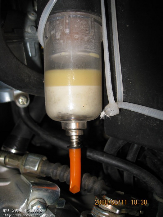

今天拆开空滤箱
发现里面居然有些乳白色的机油
是从动力里面出来的
混合比现在调到2圈的样子,怠速还算稳得住
心情很高兴
搞清楚了,这个TK的化油器混合比螺丝是调节油的
顺稀逆浓,以前自己搞反了
怪不得调4圈发车淹死火花塞
还有点不明白,就是空滤海绵上有个圆形的好像火烧的印记,不知道原因!!!
 楼主| 发表于 2010-2-2 20:17:23 | 显示全部楼层
以前是您说的那样
幾乎看不到顏色,就是濕濕的一點點機油而已
就是这2天调混合比给弄的
空滤室进水应该不太可能
冬天机油乳化有时也有这个现象的

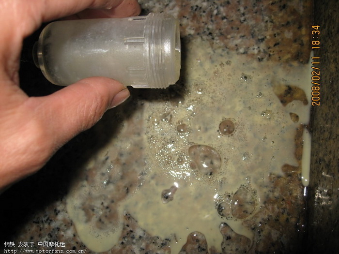

 楼主| 发表于 2010-2-2 20:42:22 | 显示全部楼层
我们这冬天0度左右
空气中湿度大,湿冷
您看下有人专门装了这个,用来收集动力排出来的水汽和乳化的机油
 楼主| 发表于 2010-2-2 20:44:15 | 显示全部楼层
