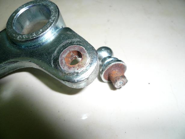

 楼主| 发表于 2010-3-16 21:45:03 | 显示全部楼层
嗯...
繼續來放個馬後炮吧XD
話說魚眼剛剛改好了
但是有個令我很傻眼的事
就是這支變速踏板瑕疵新品
將魚眼球座敲出來後的模樣.....
