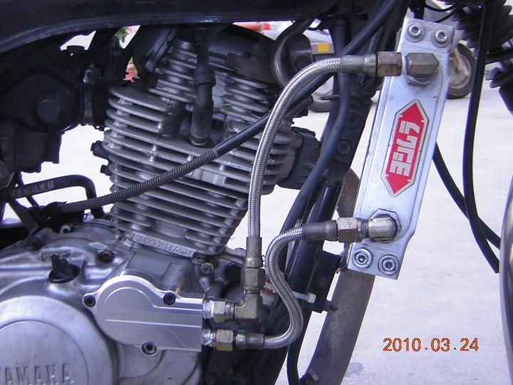

今天終於把油冷排裝上了........
騎上下班路程30~KM.....感覺還好........
小胚了一下......原本後面差20才到達3位數的部份要拉久一點.......
現在從70以後一氣呵成........不知道是變一樣快....還是一樣慢.....;P
不過這也不重要....反正後面那30也不常用到......
還有大家看看裝這樣會不會有問題.....歡迎提供改善意見......謝謝.
喔對了.....有稍微量了一下溫度.....缸頭115度C....油冷排.曲軸箱50~~度C....
到家前3位數騎1km.60騎2km......馬上量的.....

油管會不會卡呀?!

#2  嗯......是有點緊繃.:(
#3  一代油冷蓋..............有要特別注意的地方嗎.......:D
#4很榮幸有跟你一樣的油冷蓋..

我有粗略的估了一下
油冷排+管路會吃掉約170cc的油量
所以1000-170=830
也就是為啥你的加速會比較快的原因
QED
順便一題
你這種裝法空氣流通率比橫式的好很多....不過如果不小心變成自耕農的話壞掉的機率比較大...因為放的比較出來

油管一定都要這麼粗嗎??
不知道金屬煞車油管有沒有耐溫??
我的...很粗...很耐操啊...給(神)油的話 就真的讓人又愛又恨 (嘿嘿)  发表于 2011-5-7 19:24

油管一定都要這麼粗嗎??
不知道金屬煞車油管有沒有耐溫??
耐溫的話......橡膠油管夠用了.....
金屬油管是......耐用.......
我接手一年多了.......前手不知用幾年了........
