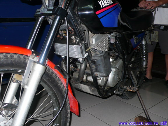

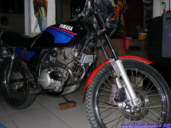

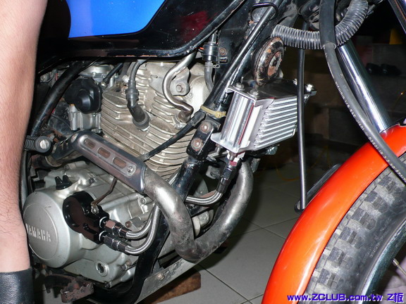

我是這樣裝的
照片這種是雙O-Ring的樣式。因為我手中也有這種樣式的庫存。  发表于 2011-5-10 21:59
謝謝分享 你的油冷蓋是雙o-ring的嗎? 還是像我PO的那種  发表于 2011-5-8 12:28

剛剛收到的!!!
看來沒問題.我沒看過愛將的.比對自己跩哥的以後
..應該是OK的
所以本來的蓋子拿下來用裡面的O-RING裝在我們買到的這個就可以直接用了對吧? 只是不是他宣稱的雙O-ring設計  发表于 2011-5-8 15:41
发表于 2011-5-8 16:00:50 | 显示全部楼层
回復 dakardt125 的帖子
愛將的我沒看過..不過跩哥(原廠)是--大O-RING直接裝在這個油冷蓋上.小O-RING裝在圖左邊那隻螺絲上(油冷蓋最下面那隻)...
