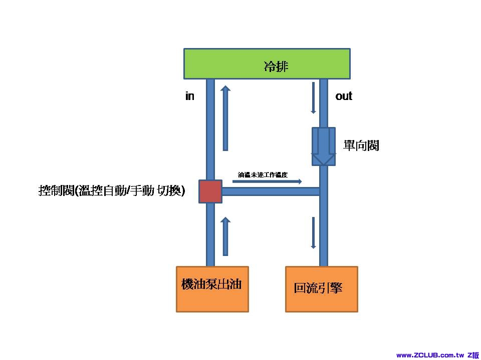

我知道阿~但是你要怎麼控制管路切換才是問題阿~
示意.jpg 應加個單向閥(CHECK VALVE)
 楼主| 发表于 2011-3-14 00:20:27 | 显示全部楼层
回覆 黑曼巴 的文章
其實可以不需要單向閥
因為控制閥切換以後冷排就不會入油了.....所以單向閥其實是可以略掉的
現在的問題不是在溫控開關或是管路接法問題...........而是在更根本的
你的機油要怎麼切換流動的方向?
控制閥內部的油路要怎麼安排?
市售的液壓管路切換閥體積都太大要不然就是售價太高.......
我是有想出一個很簡單的自製手動切換閥.......但是如果要加工製作的話公差該如何抓(這跟漏油與否有相當大的關係)這部分我經驗還不夠..........只能等過一陣子再說了........
