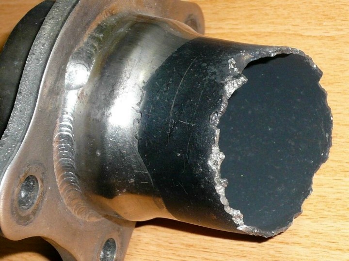

我在鐵騎網誌那邊看到的是說,除了含觸媒的那一截中段是不鏽鋼的之外,其他都是鈦合金的。
其實我是好奇原po尾管支架的焊接是否牢固,我怕騎一騎會掉下來了。因為我之前把阿魯的鈦中段跟FZR原廠中段用氬焊接在一起,結果騎沒幾天就整圈裂開了,所以後來都很怕鈦合金的東西。

糟糕 聽luca大這麼一講 我反而寧可不是鈦管了 我不想騎到一半下車撿管子啊啊

你是把原本尾管的吊架切掉,然後換個地方焊上,是嗎?假如是的話,我覺得只要師傅的功力夠,應該是不會有問題。
我的狀況應該是把兩種材質焊在一起,才會變這樣。不過我這家燒焊店應該也算是老經驗了,施工前我也跟他說了是鈦合金,他還跟我保證說沒問題。:Q
