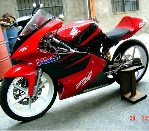

发表于 2010-5-13 22:48:22 | 显示全部楼层
是HRC RS125倒插
直接對應 Brembo 對4卡鉗  不需另做卡鉗座
[localimg=400,300]1[/localimg]
我塞MSP  300MM浮動碟  也不需修改  剛剛好
[localimg=400,300]2[/localimg]
塞320我就不知道了

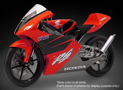

发表于 2010-5-13 22:53:33 | 显示全部楼层
一直失敗 打第3次了
看起來不協調?   是因為我油箱罩跟整流照還沒裝吧
下面這張是別人已經完工的
HRC  RS125倒插
一整個完美阿~
那(張)註車架列外

发表于 2010-5-14 00:45:42 | 显示全部楼层
回應 46# louleo 的文章
這台~
我看過實車
很完美~
泰缸、b牌前後煞車、定作纖維布車殼及烤柒、rs前後直六框及倒叉
化油器跟防甩頭與後避震我忘了他用啥的了,只記得後避震不是合金的~是鋁製的
聽說當初車主總共花了十萬左右
好像也騎沒幾次就賣了
改玩腳踏車去了
发表于 2010-5-14 14:41:20 | 显示全部楼层
聽說RS125的倒叉會太短車頭會降低
請問有改RS125倒叉的大大是怎麼克服這個問題的??
我看圖中的車很完美不會低頭欸
他的防甩頭似乎是O牌的圖中有可是不明顯
发表于 2010-5-14 14:55:52 | 显示全部楼层
回應 52# 503eqs 的文章
他的後輪比較小
後避震也比較短
所以不低頭,因為它已經趴下了~

发表于 2010-5-14 21:26:24 | 显示全部楼层
回應 54# 503eqs 的文章
改這組最好連框要一起改
我當初改這組  用N框上RS前土除  密合度一拜  可以說是硬塞上去的
試車時  路上遇到大洞   前土除當場飛了出去
後框也要改小  不然前面真的太低  騎起來太戰鬥
感覺像用伏地體身的姿勢在騎車
順便在弄個腳踏後移
還有整流罩前面大概也是能用RS的
其他的整流罩上去    都會卡把手
晚上想騎出去    又不被警察刁
還要想辦法再前面弄個燈或挖魚眼
這個洞好深喔
