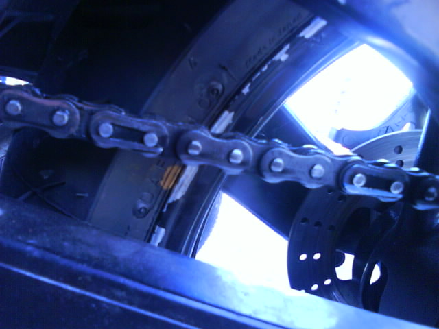

3xv後搖避終於改上了
发表于 2010-5-9 12:32:47 | 显示全部楼层
回應 1# ca7311 的文章
請小心鍊條及導鍊塊
 楼主| 发表于 2010-5-9 12:35:32 | 显示全部楼层
回應 20# laxxz721123 的文章
你的比較好看
 楼主| 发表于 2010-5-9 12:45:34 | 显示全部楼层
鏈條外移1公分 好像有點卡卡的  鏈條内緣有磨到的痕跡
发表于 2010-5-9 12:59:44 | 显示全部楼层
回應 23# ca7311 的文章
外移1cm不是問題
看到那磨到的痕跡了嗎?  你的鍊條正緊緊的壓著導鍊塊.......
 楼主| 发表于 2010-5-9 13:50:45 | 显示全部楼层
回應 24# ganbara1980 的文章
我也還在想要怎麼處理...
发表于 2010-5-9 17:01:28 | 显示全部楼层
有在修輪框的嗎?把齒盤那面往內修???
发表于 2010-5-9 20:36:46 | 显示全部楼层
原文由 shoppinge 於 2010-5-9 17:01 發表
有在修輪框的嗎?把齒盤那面往內修???
老實說修輪框有種削足適履的感覺
要修改也是從前後齒盤去做,怎麼會想到去修輪框...
发表于 2010-5-9 23:46:43 | 显示全部楼层
原文由 ganbara1980 於 2010-5-9 12:59 發表
外移1cm不是問題
請問導鏈橡膠有這麼硬嗎?
怎麼我的是磨到車台腳踏鎖點?
 楼主| 发表于 2010-5-12 20:47:16 | 显示全部楼层
我找不太到那鍊條的痕跡到底是磨導鏈塊還是磨車台
发表于 2010-5-13 00:29:52 | 显示全部楼层
回應 29# ca7311 的文章
你看看是不是摩腳踏下面的鎖點,拿鏡子反射看
磨到的地方會亮亮的:)
