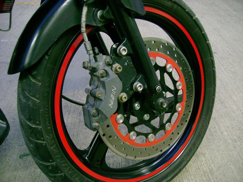

发表于 2010-5-15 11:42:13 | 显示全部楼层
回應 1# sospp20295 的文章
Uploaded with ImageShack.us
ZXR400的前叉
ZXR400的卡鉗
ZXR的300雙碟
FZR400的搖臂
FZR400SP後懸
前3.5後4.5框
前120後160胎
改了之後
穩定性當然比原廠好
不過小朋友也出走的原廠多= =!

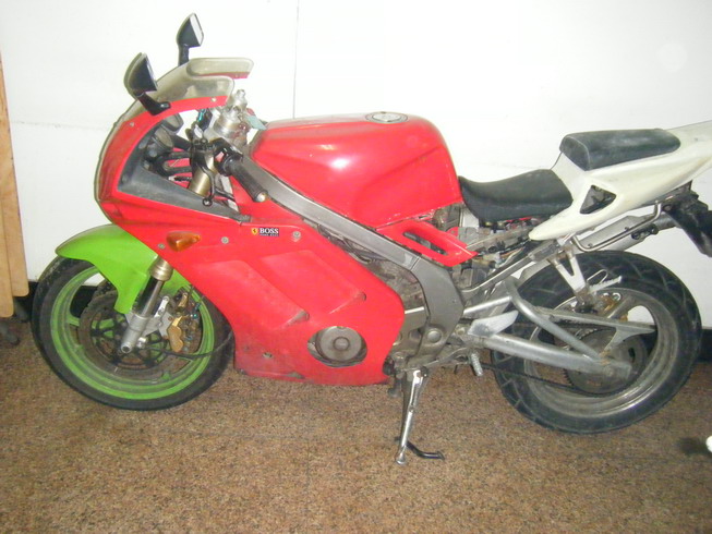

发表于 2010-5-15 18:04:13 | 显示全部楼层
這台是我以前改的~~
改的跟文大有點像~
ZXR250C倒叉~
300MM碟盤~
NISSIN雙插銷卡鉗~
R1Z-250搖臂~
前3.0後3.5框~
改完真的會變很怪~
軸距也變長了~重量也增加~
最後淪落拆賣的下場~~
发表于 2010-5-15 22:08:31 | 显示全部楼层
接手樓上阿凡大大倒叉的人就是小弟~ 分享一下個人心得
(引擎280系統  後輪為3.5吋框搭配 140/70/17)
優點來說 , 直線以及灣道中穩定性明顯的提升 , 遇坑甩車頭的情況減少 , 緊急煞車時 , 藉由前叉吸收能量的效果也比原廠前叉來的好
伴隨的缺點 :
傾角下降 , 路面回饋在車體上的震動 , 轉向舵角減少(在窄小區域停車不便) ,  增加原廠珠碗的壓力 , 多餘的重量使加速性降低以及煞車距離增長(事實上是車主過胖... ) , 還有轉移重心的靈活度鈍化(朋友騎乘後的感想)
針對缺點來說 , 由於是通勤車 , 對傾角要求不高 , 更換輪胎改變扁平比來因應(扁平比70換成80)就足夠了 , 而後面幾項並沒有明顯的影響(感覺遲鈍...) , 除了珠碗應該會提早下課的問題...
因此小弟還是騎得很開心
雖說騎乘後才能體會兩者的差異 , 及是否適合自己的需求 , 卻也難找到願意提供試乘的車友...
如果有多餘的預算以及不影響日後維修保養的花費 , 是可以體驗看看地
若開落去(台語)口袋見底 , 還是以原廠車體設定強化才恰當 ,
希望有幫助到你~
