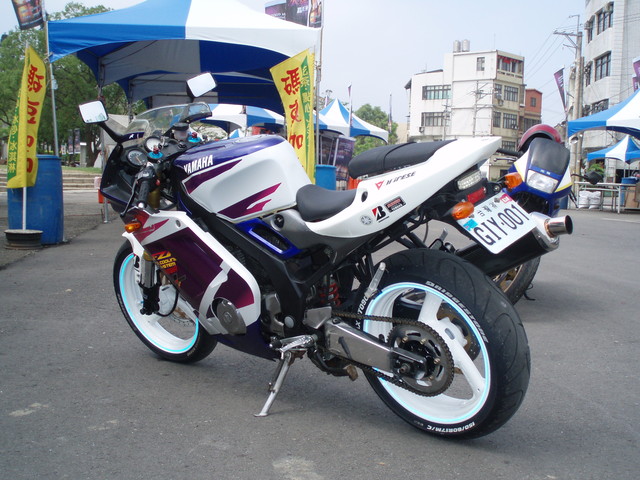

发表于 2010-5-24 19:50:28 | 显示全部楼层
我上個月才買了一組XJR400後總成回來改~~
很多東西都可以沿用~~
省下了很多改裝時間~~
連腳踏都自己製作固定總泵的鐵架~~
所以FZ2腳踏也是可以自己改成碟煞用的~~
試騎過後結論:
起步會稍微重拖~~但不明顯~~
之前原廠起步很猛~~
現在反而剛剛好~~
不會衝出去~~
再來是大約在速度90以上時整台車非常的穩~~
之前原廠過90就相對的有點振動...
所以~~我覺得改大胎既好看又平穩~~
150胎就很視覺化了!!

3TJ 的的確相當粗勇..但是避震實在有點難搭
軸距與原廠相當..鏈條長度也不用改

发表于 2010-5-25 13:13:52 | 显示全部楼层
原文由 rb26dett 於 2010-5-24 22:05 發表
軸距與原廠相當..鏈條長度也不用改
26871
我也是3TJ
由於多連桿倒致避震角度關係
避震器必須選擇與原廠差不多寬度的
不然會卡到搖臂
3TJ很棒  很粗壯
搭配4.5/17吋框就是絕品
但這框限在不太好找
裝這組搖臂最好也去訂製齒盤座
安全
其他幾乎可以用直上來說
碟盤卡鉗等等
但他的缺點除了避震器外
就是真的太粗壯了
配合FZR纖細的車台
當你要腳踏後移就會知道多麻煩=  =
但我用這組搖臂的心得用的很開心
以上絕對花你不少錢  只提供參考
最好就如上
3.5加140  胎   夠用了
原廠搖臂就很棒了
