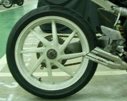

发表于 2010-8-16 17:16:25 | 显示全部楼层
恩 很聰明的選擇
再這邊我留下一個訊息 希望以後有人爬文的時候會看到
單搖臂改裝必注意事項
1.現有車種胎大小胎寬適合的為以下這幾種
   A: vfr 400 nc30 18/4.5    (我沒看過 看圖避震器似乎在中間)
   B: rvf 400 nc35 17/4.5   (避震器 偏心 偏打擋那一側)
   C: nsr 250 mc28 17/4.5  (進口過 所以確定避震器在中間)
   D: 泰NSR 150 sp  17/3   (印象中 這個沒有多連桿系統)
  其他 小弟見識不多 或許有神人可以上ducati 或是 bimota 這種無敵大胎(5.5")的不在我的討論範圍內
2.分析適合結果
   以改裝難易度分別為 (依據修改程度)
    D<C<A<B
   視覺感官(依據輪胎大小)
   A=B=C>D
3.詳細改裝問題點  (全都需要做套管 隔桶  故在此先提出)
  A:本體寬度過寬 需修改   左腳踏 需外移最少4~5公分   輪胎為18吋 台灣要找好胎 不容易
  B:傻孩子 這組改上去 避震器上座 跟多連桿下座都需要改  同樣左腳踏也需外移4~5公分  (拎杯就是改這組 很痛苦的)
  C:視覺系算是最好上的單搖臂了 同樣修寬度 弄多連桿 就差不多搞定了 (講還是很簡單XDDD)
  D: 小弟我沒改過這組 可能要弄避震器上座 還有選擇適合的避震器 其他我就不清楚了 不過如果三吋這個胎寬 個人覺得適合小改的人使用 前輪弄個2.5吋框   做 前100~110 後130~140 應該不錯騎
以上 請想改單搖臂的人 多留意
單搖臂優點
1. 調鏈條再也沒有左右不對秤的問題了
2. 換輪胎好簡單 我的RVF 只有一顆螺絲 就可以下輪胎了 XDDD ( 前提是排氣管你也要先配好套)
3. 視覺感加強 個人很喜歡側邊空蕩蕩的感覺
4. 路上裝相同的不多XDDD  希望這篇打出來 也不會變多XDDD
對了後框使用4.5吋 裝150 或是 160的胎 請記得前齒外移0.8公分 (1公分 會有鏈條撞車台的風險)
若您是安裝"XV" 前齒的弟兄們 請勿購買" 外移前齒" 請服用 外移軸心  (某位改很大 沒後座 裝BWS尾燈的那位 就是這樣爆"外移前齒"的
SRV 系統 可能會比較適合"外移前齒"  但是個人還是覺得有其風險存在
以上 為小弟的一些經驗 請各位有問題的話 歡迎討論

发表于 2010-8-16 22:06:10 | 显示全部楼层
這篇都把大魔王的你給請出來了....
我也該回一下
小弟我本身是改 nsr 250 mc28 搖臂 但是框是 vfr 400 nc30 18/4.5
MC28 改上個人覺得有一些地方需要注意
""MC28避震為上下魚眼"" <=這點我覺得很重要...
當初為了這問題 買了一隻N的避震 在送去修改..很麻煩
至於連接車台處 那邊需要車兩個"皿"型的套統
多連趕連接車台處 也要重新做一根狗骨頭
左側腳踏也需要外移
基本上個人是覺得好修改.....不難
至於那框是18吋的 所以胎...我用 150/60/18 BT090...這條胎對我而言算夠用了
至於最後一點前齒外移的部分
小弟我是苦主...不過目前有想到治標不治本的方法解決
但工廠還在訂作中.....
不過有能力者 還是建議軸心外移
改這的優點正如同瓜子大所說的那幾點...
個人改完的心得.....其實也沒有= =
學樓上低調點好了
