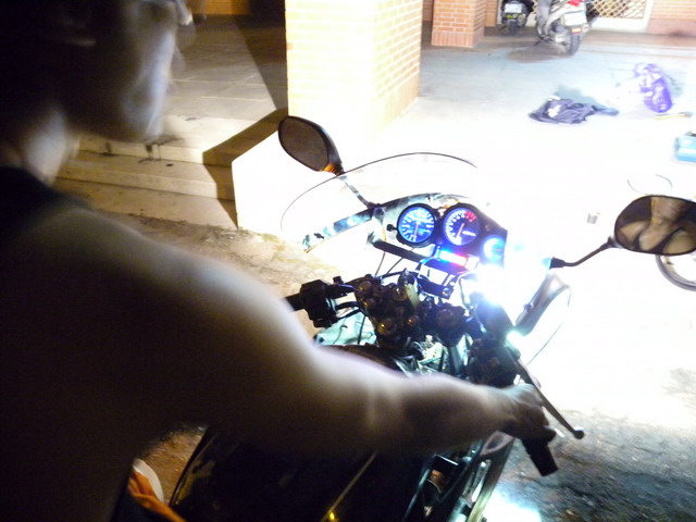

发表于 2010-8-21 00:07:17 | 显示全部楼层
天天都是改車天  土砲土到天亮~
(其實已經可以騎了 XD)
[ 文章最後由 CVN-65 於 2010-8-21 00:12 編輯 ]

发表于 2010-8-25 00:12:02 | 显示全部楼层
原文由 CVN-65 於 2010-8-21 00:07 發表
天天都是改車天  土砲土到天亮~
3037430375
(其實已經可以騎了 XD)
哇!好亮的表!!可以分享如何處理的嗎?:)
 楼主| 发表于 2010-8-25 09:19:32 | 显示全部楼层
回應 31# winntmann 的文章
儀表燈做法跟之前FZ2表改T10一樣,原本T5孔直接挖大處理
但因為阿魯400表外殼是鋁...很難挖(爬我之前的文可以找到)
另外因為HID沒有做外殼,所以他的光不只會從魚眼那邊跑出來
只要是有洞的地方都會漏光,才會有這個現象Orz
以上,希望有回覆到您的問題
发表于 2010-8-25 12:35:41 | 显示全部楼层
原文由 daween 於 2010-8-25 09:19 發表
了解!這樣意外造成的效果還真的蠻漂亮低:)
