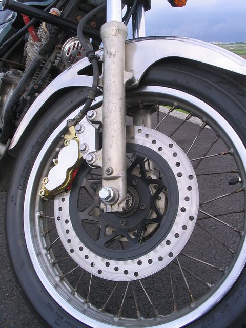

发表于 2010-9-10 03:39:56 | 显示全部楼层 |阅读模式
幾天前終於把她搞好了,感謝阿宏點出了我可以用薄型仿B對四的可能﹔狐兄讓我繼續確定要使用手上的橡膠油管﹔豬帶我去買了FZ前叉(我自己去肯定挖不出來),還有諸多的建議﹔以及阿豪雖然沒有直接的幫助,但解決了很多我相關的疑惑。
各位,感恩啦!
話說..............
阿豪在某篇文章號稱前碟自助價3千~4千?
改完後我覺得.............你唬我啦
我窮爆了:Q!

发表于 2010-9-10 07:56:42 | 显示全部楼层
我可以順便問個問題嗎?
我有聽說薄型卡鉗是因為拿掉一層土封還甚麼的會比較容易不耐久?
有這種事情嗎?

发表于 2010-9-10 11:15:58 | 显示全部楼层
您的前輪土封看起來狀況不是很好
白白的?灰塵嗎?

发表于 2010-9-10 18:24:56 | 显示全部楼层
這顆薄對四是仿nissin的卡鉗然後去把整反兩面洗掉的
所以跟一般卡鉗內部沒甚麼不一樣
是代理這卡鉗的老闆跟我說的

 楼主| 发表于 2010-9-10 21:15:54 | 显示全部楼层
原文由 Alen.Chang 於 2010-9-10 04:39 發表
鄉親您誤會大了
小弟講的是凱野狼傳奇整套回來清理乾淨不整理直接硬上
原來只是指老傳狼的凱料啊=_="............
原文由 bsas 於 2010-9-10 04:39 發表
我可以順便問個問題嗎?
有這種事情嗎?
有聽說比較不耐用,但我也不知原因
反正目前自我感覺良好中就對了XD".........

原文由 louis2923768 於 2010-9-10 04:39 發表
您的前輪土封看起來狀況不是很好
白白的?灰塵嗎?
該料件前主人的傑作,應該是白漆

原文由 skyeygt 於 2010-9-10 04:39 發表
所以跟一般卡鉗內部沒甚麼不一樣,是代理這卡鉗的老闆跟我說的
賣這顆卡鉗的人說,原本是打nissin的,所以是仿nissin沒錯
但因完全同於B牌對四基本款,所以銑掉有nissin字樣的外側面
因此照片上可看到銀光閃閃(銑出來的鋁合金)
不過這顆的內側面沒銑,所以左邊還是金光閃閃

发表于 2010-9-11 01:06:38 | 显示全部楼层
回應 12# taco 的文章
裡面沒铣= =???
那他口大大特意買薄型對四的意義何在.......
喔不~~我承擔不起ˊˋ~不是大大臘....浪費比較多錢的車友而已...
 楼主| 发表于 2010-9-11 01:25:21 | 显示全部楼层
回應 13# tedseesea 的文章
怕打鋼絲啊~!
不過說真的,我也沒拿普通尺寸的仿B量過,反正現在不會打,歡樂使用中
我沒叫你大大,叫你前輩而已,至少你學費繳得比我多!

发表于 2010-9-11 15:40:39 | 显示全部楼层
恩... 所以其實... 你裝任何的卡鉗都不會打到才是.....
正常的薄型對四 應該裡面要洗掉 不然就是像RPM那種整顆超薄的設計
 楼主| 发表于 2010-9-11 17:05:52 | 显示全部楼层
回應 15# skyeygt 的文章
有可能
當初是怕打鋼絲所以特地去買薄型對四
但我沒有實際去量過與一般對四的厚度差異
搞不好哪天量一量發現根本沒差也說不定...........
发表于 2010-9-11 17:13:40 | 显示全部楼层
我所親眼看過的前碟四活塞卡鉗的鋼絲框~
大部分都用薄型對四......
不管是國產改裝的(KTR~SM250~VR...等)
或是進口車原本就有裝的(SM510~TE610~SMV550......等)
鋼絲框裝非薄型對四卡鉗~
有些車好像修改可上(有聽過~但我沒親眼看過就是@@")
 楼主| 发表于 2010-11-14 23:21:23 | 显示全部楼层
我又來了,我前段時間拿我朋友的正B對四量了一下,厚度真的有差,會打鋼絲
差多少我忘了,但肯定會打到..........
