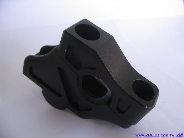

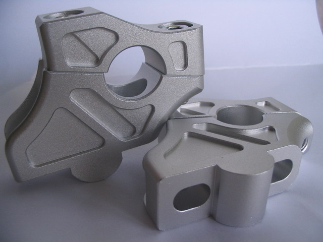

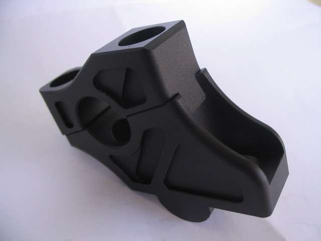

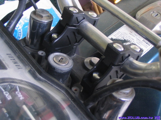

 楼主| 发表于 2011-1-8 19:54:27 | 显示全部楼层
本文章最後由 taco 於 2011-1-8 20:00 編輯
最後我買了這個東西,手把座,後移增高
MDB!貴死了!
TMD的這東西比我的 薄型仿B對四卡鉗 或 定作卡鉗座 還貴!
X!................
搭配三角台的黑色烤漆,噴黑
這樣才夠原廠,低調低調..........
實際裝車,前叉往上推
