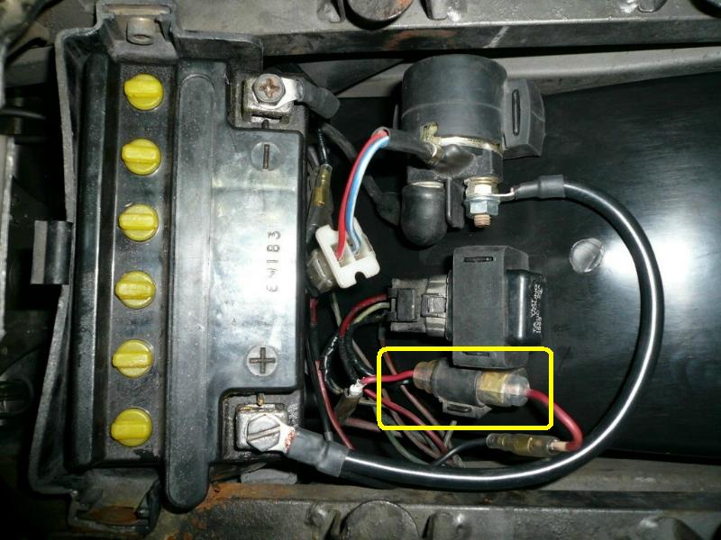

发表于 2010-9-27 02:06:26 | 显示全部楼层
回應 24# 軍火林老師 的文章
保險絲燒掉了...應該!
发表于 2010-9-27 03:36:38 | 显示全部楼层
回應 25# dada760704 的文章
感謝大大解惑
保險絲我到長相..只是在哪個部位呢?
謝謝
发表于 2010-9-27 07:38:13 | 显示全部楼层
回應 26# 軍火林老師 的文章
電瓶旁邊
发表于 2010-9-27 08:49:05 | 显示全部楼层
原文由 軍火林老師 於 2010-9-27 03:36 發表
感謝大大解惑
保險絲我到長相..只是在哪個部位呢?
謝謝
跟達達說的一樣,保險絲盒就在電瓶旁邊而已。:D
另外,拆裝電瓶的時候要注意正負極跟順序,拆的時候先拆負極,裝的時候先接正極。
发表于 2010-9-27 23:13:41 | 显示全部楼层
回應 28# luca 的文章
謝謝2位大大解說位置!!!
我已經換好保險絲了...也衝好電了...整個很好發
謝謝~~謝謝!!

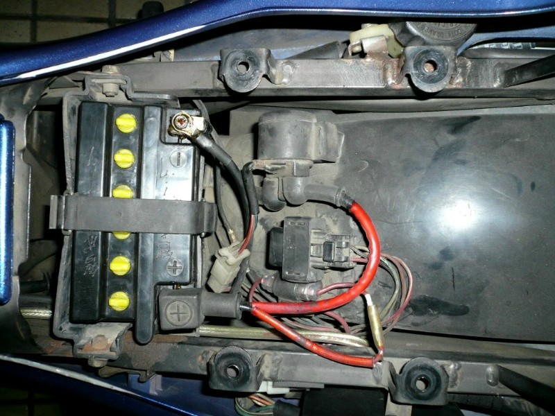

发表于 2010-9-27 23:52:07 | 显示全部楼层
回應 30# dada760704 的文章
這應該不是LUCA車上的照片,以LUCA車況來看應該更乾淨XD
发表于 2010-9-28 00:18:37 | 显示全部楼层
To:達達、大毛
我聽你們兩個在叭哺,我的車髒得要死。;P
不過上面那張照片真的不是我的車,那是很久以前幫車友整理座墊底下的電線時,順便拍的照片。底下這才是我的車,我相信應該不會有人再說它乾淨了。:D
