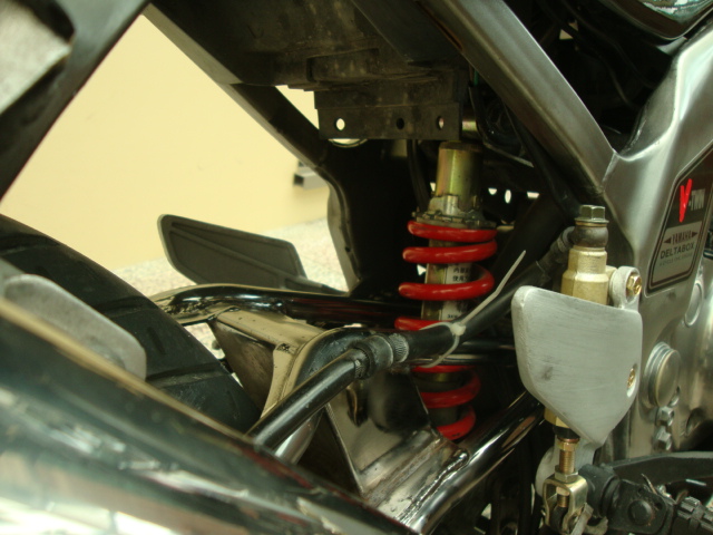

 楼主| 发表于 2010-10-4 14:37:32 | 显示全部楼层
原文由 dragon 於 2010-10-4 10:44 發表
狗骨頭最好改加長的
因為原廠的後避震長度來說的話 已經太高了
鍊調已經完全在磨車台...
照理說...車台是不用擴孔的
做個套筒就好了
另外你的後搖裝上去時他有用墊片之類的東西嗎?
因為SDR搖臂比原廠的還要瘦 ...
大大!!狗骨頭有沒有加長現成品..因為網路好像都是FZ原廠的....
麻煩大大解說摟

发表于 2010-10-4 18:37:54 | 显示全部楼层
狗骨頭最好改加長的
鍊調已經完全在磨車台...
照理說...車台是不用擴孔的
做個套筒就好了
因為SDR搖臂比原廠的還要瘦 ...
@@奇怪...
為啥我的SDR搖臂就只有做個套筒就直上了@@?
完全沒用墊片耶...

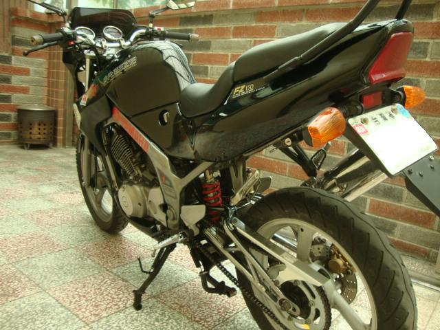

 楼主| 发表于 2010-10-5 00:44:53 | 显示全部楼层
哪裡有加長狗骨頭> <
我要一份...老闆!!

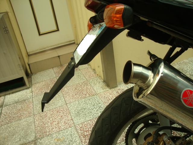

 楼主| 发表于 2010-10-5 15:11:25 | 显示全部楼层
最近已經把煞車搞定...感謝各位大大指導阿!
另外上了NSR的後檔泥
然後只剩加長狗骨頭...
[ 文章最後由 軍火林老師 於 2010-10-5 15:31 編輯 ]

发表于 2010-10-11 13:41:48 | 显示全部楼层
回應 49# wesley20666 的文章
套筒本身就有設計增厚的話就不需要墊片了
另外...沒墊片也行..因為硬鎖的話車台也是會被"拉緊"..
進跟有人把FZ/R原廠搖臂硬撐拉開的道理一樣
不過車台年代九遠大家多多少少都有變型或是誤差之類的
重點是要弄的牢固就是了

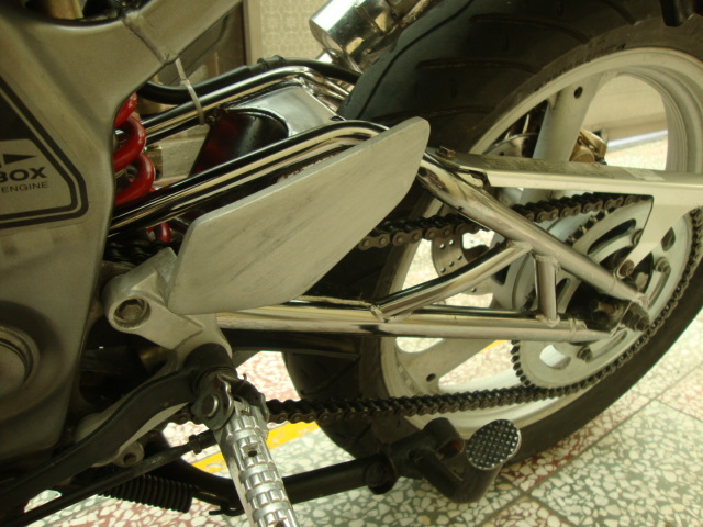

发表于 2010-10-11 13:42:33 | 显示全部楼层
回應 48# 軍火林老師 的文章
美車一台
話說怎麼後面的油管綁在搖臂上o_o?
你後來狗骨頭是不是沒改呀?感覺還是高滿多的
高一些對有些人來說是比較有戰鬥感.但是要注意一下鍊條的地方是不是磨很大唷!!
這是安全性的問題
[ 文章最後由 dragon 於 2010-10-11 13:43 編輯 ]
 楼主| 发表于 2010-10-11 19:04:24 | 显示全部楼层
原文由 dragon 於 2010-10-11 13:42 發表
美車一台
話說怎麼後面的油管綁在搖臂上o_o?
這是安全性的問題 ...
大大!!謝謝誇獎^^
油管歐....拉..拉...拉...因為上面要有專用的固定座..我沒有..只用述帶綁在固定做的孔位上
狗骨頭的部分已經請車行幫我訂做了..還在等....
車我覺得太高了...整個很不好期
會依直推到前面被油箱阿嚕八...
发表于 2010-10-11 19:34:11 | 显示全部楼层
回應 53# 軍火林老師 的文章
油管那邊別束太緊o_o
雖然搖臂上下擺距不長
但是搖呀搖~磨呀磨~還是有弄壞的可能性o_o:o

 楼主| 发表于 2010-10-12 12:34:11 | 显示全部楼层
原文由 dragon 於 2010-10-11 19:34 發表
油管那邊別束太緊o_o
雖然搖臂上下擺距不長
了解
原來是醬子.
馬上去放鬆= =
謝謝大大
