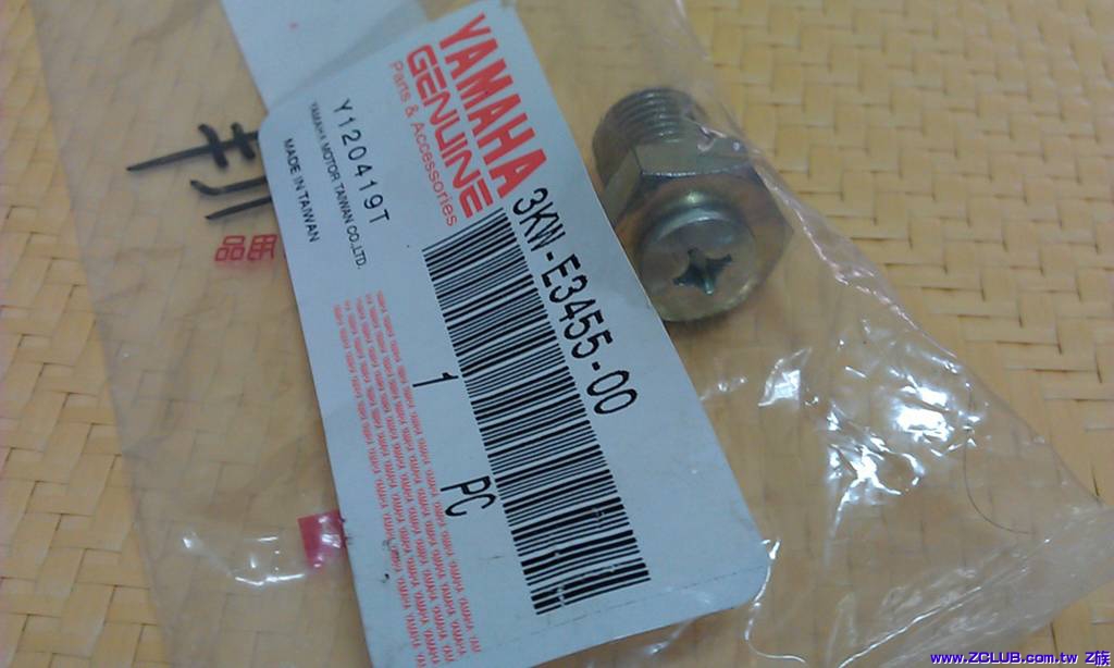

不管是鋁還是銅墊片用過兩三次最好還是換掉,不過我還是不明白為何洩油螺絲上會附十字螺絲。
发表于 2012-5-28 21:33:59 | 显示全部楼层
回復 tnxx 的帖子
我和你一樣好奇哪個十字螺絲的作用,找時間來拆拆看!

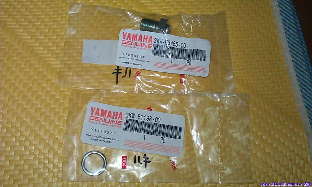

恭喜你,是原廠洩油螺絲,讚!

原廠的是使用19mm工具,螺牙直徑是14mm。不用在意螺絲頭尺寸,螺牙吻合即可。
如果要找磁石螺絲請找汽車用的,比機車用的貴一點,大概50元上下。
PS.50元是網拍價。
03年到某汽車修護廠買一顆汽車用的約100  发表于 2012-5-29 15:51

其實我個人的想法..個各參考一下.不知對不對..
也許十字是用來鎖螺絲用的....原因是此力道較不會鎖壞螺牙..
但也因該有能力鎖緊...
只是那個位置,除非架高車子,用螺絲起子,那也太難施力了  发表于 2012-5-29 17:41
我也是這麼覺得  发表于 2012-5-29 17:38

FZ、愛將車系的原廠洩油螺絲規格都是 19X14X1.5
要用磁石螺絲的話,請找 17X14X1.5
我沒記錯的話,那是汽車用規格
一般賣機車零件的店沒有這種可以買

愛將的機油洩油螺絲跟FZ/R是一模一樣的。
個人覺得中間那個十字螺絲,是讓你快速的先把螺絲轉入。
最後再用19mm六角工具稍微含一下就可以了,不用鎖到非常緊。

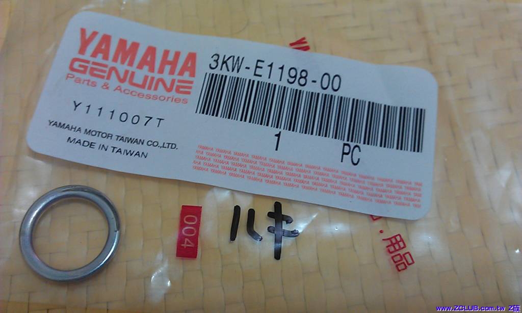

至於洩油螺絲墊片的話,我是習慣用FZ/R油冷接頭的銅墊片。
料號:90430-14043
(左邊是我說的銅墊片,右邊是原廠洩油螺絲墊片。)
這個銅墊片不像其他鋁墊片這麼軟,我自己用五、六次以上都還不太會變形。
而原廠的洩油螺絲墊片,雖然比較軟、密封效果比較好,可是每次大概都需要更換。

請問:原廠墊片的凹摺面是向上(case)嗎?謝謝
不過要是我來裝的話,我可能會選擇平的那一面對著case吧。  发表于 2012-6-1 10:00
這個部分,小弟就真的沒有研究了。  发表于 2012-6-1 09:59
发表于 2012-6-1 15:59:12 | 显示全部楼层
因為我有兩顆螺絲,都是原廠的零件。一顆從原車換下來的,螺紋根部垂直而無導角,拆下時墊片凹摺是面向case;另一顆新買的,根部卻有圓導角,我就反向將墊片平整面向case鎖回。雖然更換前後都沒有發生漏油,還是請教一下才放心。謝謝你的回復。
