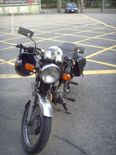

我的老愛已經1X年了,車子會漏機油,機油下面那會漏,引擎那也會漏油,箱內的浮球線路短路不能修,大燈只能用大小燈當作開關!
想詢問前輩們引擎改缸可以改善問題或是換引擎嗎?
這問題困擾我三年了,車子真的老....鏈條壽命慢慢減短....代步堪用...騎70好偷笑了

发表于 2010-10-31 23:34:41 | 显示全部楼层
漏油兩萬我幫你修沒問題!!!
修漏油是不貴
只是拆起來有點麻煩
你如果是中間漏的話就要整個引擎卸下來重裝
給車行搞可能要七八千塊吧
不太確定
不過兩萬一定找很多回來啦!

发表于 2010-10-31 23:45:24 | 显示全部楼层
回應 1# happy0913 的文章
左右KS換墊片~
機油交換口滑牙就重新攻牙
油封老化就換油封
以上成本全都不貴~兩大張左右
鏈條換普通加重鏈也才五小張~
不貴的~重點是要找對店家~~合理的工錢~
板上太多案例了~加油
发表于 2010-10-31 23:53:46 | 显示全部楼层

感覺你的前叉 好像也爆油封了!
发表于 2010-11-1 00:51:35 | 显示全部楼层
兩萬除了把缸修復以外+所有墊片換新(漏油問題)
還有多的可以升級其他配備勒
2萬真的很好用了!
发表于 2010-11-1 01:08:49 | 显示全部楼层
沒有出現改裝,只有出現維修~兩萬塊綽綽有餘吧!!
发表于 2010-11-1 01:10:11 | 显示全部楼层
兩萬下去就是脫胎換骨的年輕將
发表于 2010-11-1 01:10:56 | 显示全部楼层
有環境有空間有時間
自己動手絕對不需要那麼多
找到信任的車行的話
我之前漏油處理花了~6000
前叉改FZ/R~7000(料3000工4000)
化油器直拉26MM~3000(含調整與SIMOTA芭樂頭)
前齒盤250
後齒盤+DID加重~1500
請參考

左右KS換墊片(這是引擎部份嗎?)
機油交換口滑牙就重新攻牙(這是機油下方那便對吧!)
油封老化就換油封(這是那各部份呢?)
還有前差會漏油,不知道從灌要多少@@?
