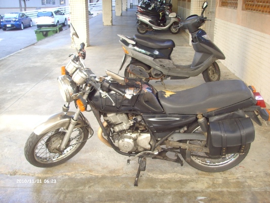

[問題] 老愛將可投胎換骨嗎?

好有FU的踢萬~
這台是愛將@@

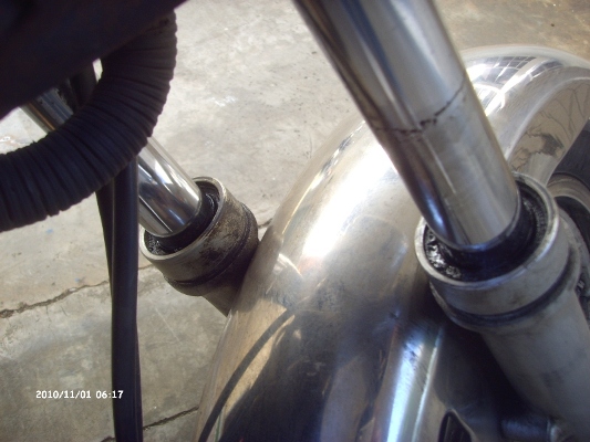

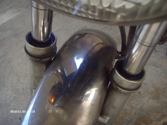

感覺你的前叉 好像也爆油封了!
沒錯,之前從灌過忘了多少錢,現在又漏油,好眼力!

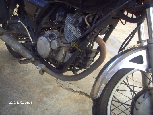

发表于 2010-11-1 08:45:19 | 显示全部楼层
找個好店家以及準備好錢
王化加上62以及缸頭處理
墊片都換新前後齒跟RK加重
電系整理一下
也差不多快兩萬了...

发表于 2010-11-1 10:21:52 | 显示全部楼层
原文由 happy0913 於 2010-11-1 07:56 發表
其實灌油是治標不治本 主要還是要看你有沒有換油封,土封 內管看有沒有傷到!
不然你會一只在 爆油封的迴圈裡面

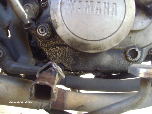

发表于 2010-11-1 13:53:52 | 显示全部楼层
原文由 happy0913 於 2010-11-1 07:54 發表
左右KS換墊片(這是引擎部份嗎?)引擎左右殼的墊片
機油交換口滑牙就重新攻牙(這是機油下方那便對吧!)~是的
油封老化就換油封(這是那各部份呢?)恩...打檔桿油封~啟動桿油封~啟動馬達油封~離合器油封(這個比較貴~特殊的)
還有前差會漏油,不知道從灌要多少@@?~ ...我自己換...維修包不到三百...用一般的錢叉油三百左右(還會剩一堆)
但是一定要有工具....至於前叉內管有沒有歪~請師傅鑑定~內管一支好想一千左右~(原場)

 楼主| 发表于 2010-11-1 20:06:59 | 显示全部楼层
原文由 m7539515 於 2010-11-1 10:21 發表
不然你會一只在 爆油封的迴圈裡面
之前灌過還會漏油,原來都在原地踏步,只是早晚問題,真糟糕!

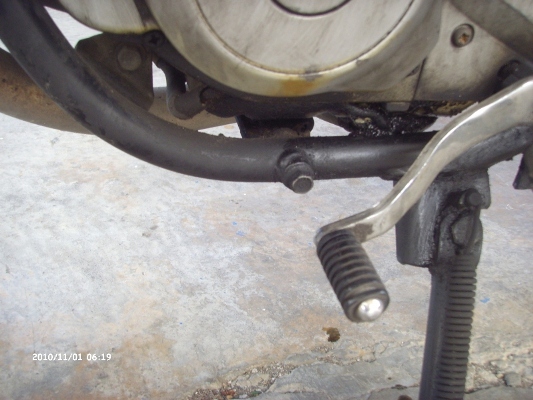

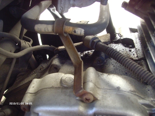

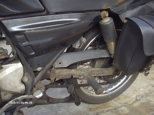

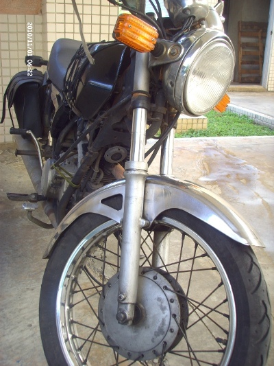

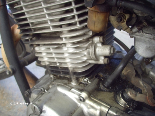

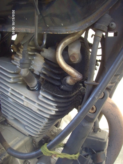

 楼主| 发表于 2010-11-1 20:40:37 | 显示全部楼层
原文由 happy0913 於 2010-10-31 22:59 發表

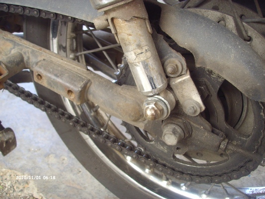

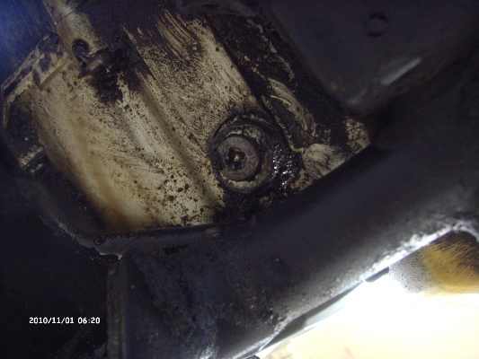

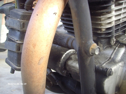

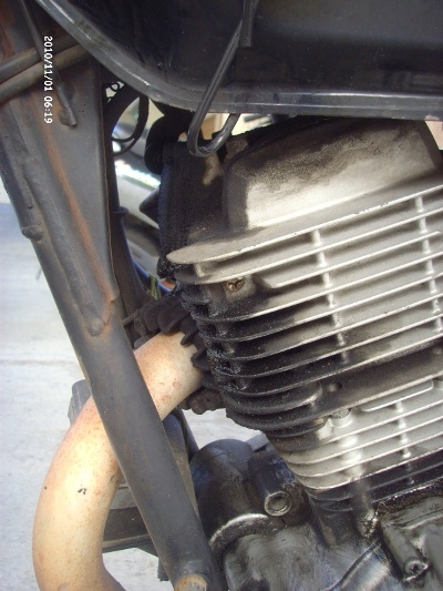

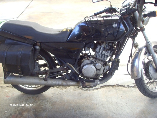

我的老愛已經1X年了,車子會漏機油,機油下面那會漏,引擎那也會漏油,箱內的浮球線路短路不能修,大燈只能用大小燈當作開關!
想詢問前輩們引擎改缸可以改善問題或是換引擎嗎?
這問題困擾我三年了,車子真的老....鏈條壽命慢慢 ...

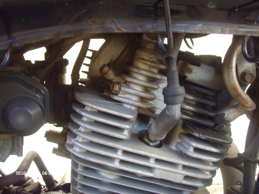

[local]1[/local]

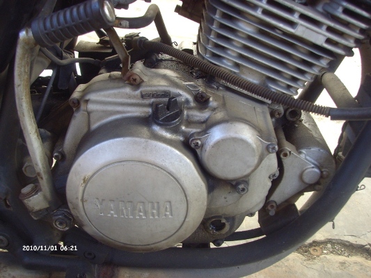

[local]2[/local]

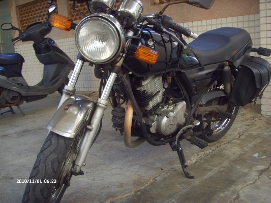

[local]3[/local]

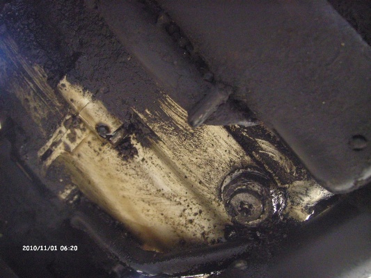

[local]4[/local]

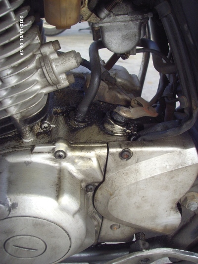

[local]5[/local]

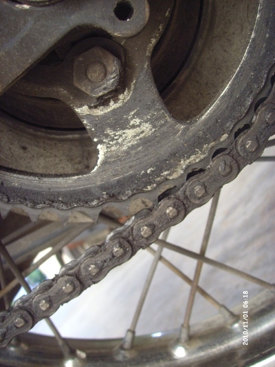

[local]6[/local]
[local]7[/local]
[local]8[/local]
[local]9[/local]
[local]10[/local]
[local]11[/local]
[local]12[/local]
[local]13[/local]
[local]14[/local]
[local]15[/local]
[local]16[/local]
[local]17[/local]
[local]18[/local]
[local]19[/local]
[local]20[/local]
[local]21[/local]
[local]22[/local]
 楼主| 发表于 2010-11-1 20:50:00 | 显示全部楼层

原文由 5l4mp6 於 2010-11-1 08:45 發表
找個好店家以及準備好錢
王化加上62以及缸頭處理
墊片都換新前後齒跟RK加重
電系整理一下
也差不多快兩萬了...
缸頭我看路X有再賣說,不知道適合我嗎@@?

原文由 tedseesea 於 2010-11-1 13:53 發表
油封老化就換油封(這是那各部份呢?)恩...打檔桿油封~啟動桿油封 ...
看來價格不知道在多少以內才OK@@
