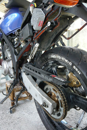

幹~什麼3XW.整流器
我買正廠的捏
還不是掛............
我還是決定日後買副廠的或者留用其他車種
當初掛調的副廠
今日在拿來插.
竟然佑正常工作了
13-14V
另外一顆則是暴充15V-17V
正廠的.12.5V...........
大力摧 ...
低電壓至少比高電壓東西全燒掉的好...
不然改kymco LDB5吧..
我裝在車上3年多了......電系回衝都很正常
我裝這各位置,並不需要修殼跟散熱片!
