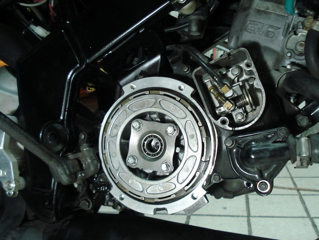

終於把乾離的套件裝上車了.但卻不能騎出去測試
因為推桿機構的外蓋還沒作好.但是可以發動測試
目前測試的結果是還不錯.沒有漏油的現象.也沒有不該有的聲音出現
不過沒有騎出去測試.都不算完全的成功

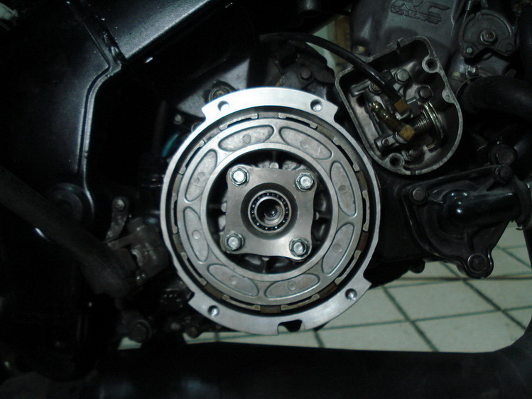

po個上車的照片
裝上車發動時.離合器發出的聲音還滿小聲的.沒有想像中的大聲
之後把離合器磨擦片拿掉一片剩下5片試試看.
結果一發動.哇~~靠!!有夠大聲的.(我比較喜歡大聲)
這點我很滿意
我再把影片po上來讓各位車友聞香一下
发表于 2010-11-21 00:49:45 | 显示全部楼层
期待 影片!!!
拿掉一片 有什麼影響嗎?
 楼主| 发表于 2010-11-21 01:00:37 | 显示全部楼层
回應 24# s3095221 的文章
因為沒辦法騎出去測試
所以會有什麼影響還不知道.
不過少了一片.接合的力道或許會稍微差了點
发表于 2010-11-21 08:48:05 | 显示全部楼层
拿掉一片之後
離合器壓盤夾到底了 還是不會將離合器片+壓板夾緊
就類似 隨時拉著離合器拉桿那種感覺
如果你想要大聲 可以故意把澳打的間隙弄大
至於離合器片消耗的速度...我覺得沒想像中那麼快
发表于 2010-11-21 14:07:09 | 显示全部楼层
大大請問你有保留離合器外套.緩衝的功能嗎?
 楼主| 发表于 2010-11-21 14:28:41 | 显示全部楼层
回應 26# ppot0110 的文章
這位車友的意思是不要拿掉那一片離合器磨擦片
而是一樣維持6片的型式嗎?
 楼主| 发表于 2010-11-21 14:29:36 | 显示全部楼层
回應 27# HTR 的文章
這個緩衝的功能有保留下來
如果沒保留下來這個緩衝的話
在作退檔的動作時.離合器外套那邊會被扯斷吧!!

发表于 2010-11-21 18:21:49 | 显示全部楼层
原文由 u1836 於 2010-11-21 14:28 發表
而是一樣維持6片的型式嗎?
我的想法是
離合器壓盤 那兩個鋁製的零件
中間該放多少東西給它夾住是固定的
現在抽掉一片摩擦片
壓盤應該會夾不緊吧?
(這點與乾式不乾式無關)
或者說我會錯意了 @@"
